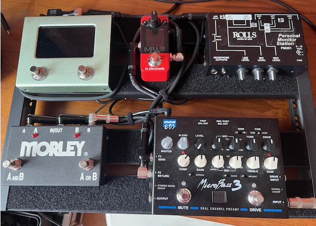

Gude, ich hab mir im Flohmarkt auch einen Ampero (Mini) geschossen. Die Bedienung bzw Belegung der Fußschalter hat mich zunächst überfordert, die Anleitung ist auch eher...naja...in diesem Bereich.
Ich brauche Effekte nur wie klassische Bodentreter, die man für ein Lied oder nur für eine Passage zum existierenden (andersweitig geformten) Grundsound an/aus schaltet. Kein komplexes
Soundgebastel mit Effektkette plus Amp plus Cab plus EQ etc. Und das einfache AN/AUS des einen im Patch aktiven Effekts ist nicht gerade intuitiv.
Was ich echt blöd finde, aber das ist reine Geschmacksache: man kann die ganzen Eierschneider und Factory Patches nicht rauslöschen. Ich hasse es wenn ein Gerät mit tausend Sachen
vollgemüllt ist, die man nie braucht.

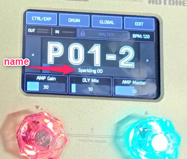

Ne Frage habe ich auch noch: Das display zeigt einem in ÜBERGRÖßE die Nummer des aktive Patch an.
Der Name des Patch steht hingegen nur mikroskopisch klein darunter.
In eine Video aus der Tube habe ich es jedoch andersherum gesehen
Weiss jemand ob/wie man das umdrehen kann? Oder war das mal so in einer älteren Version der
Firmware und sie haben es verschlimmbessert?
