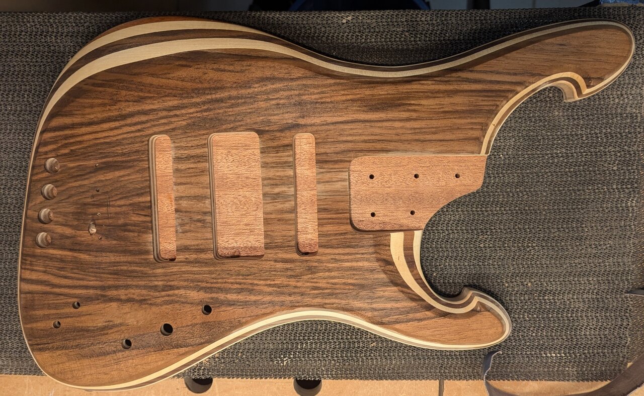

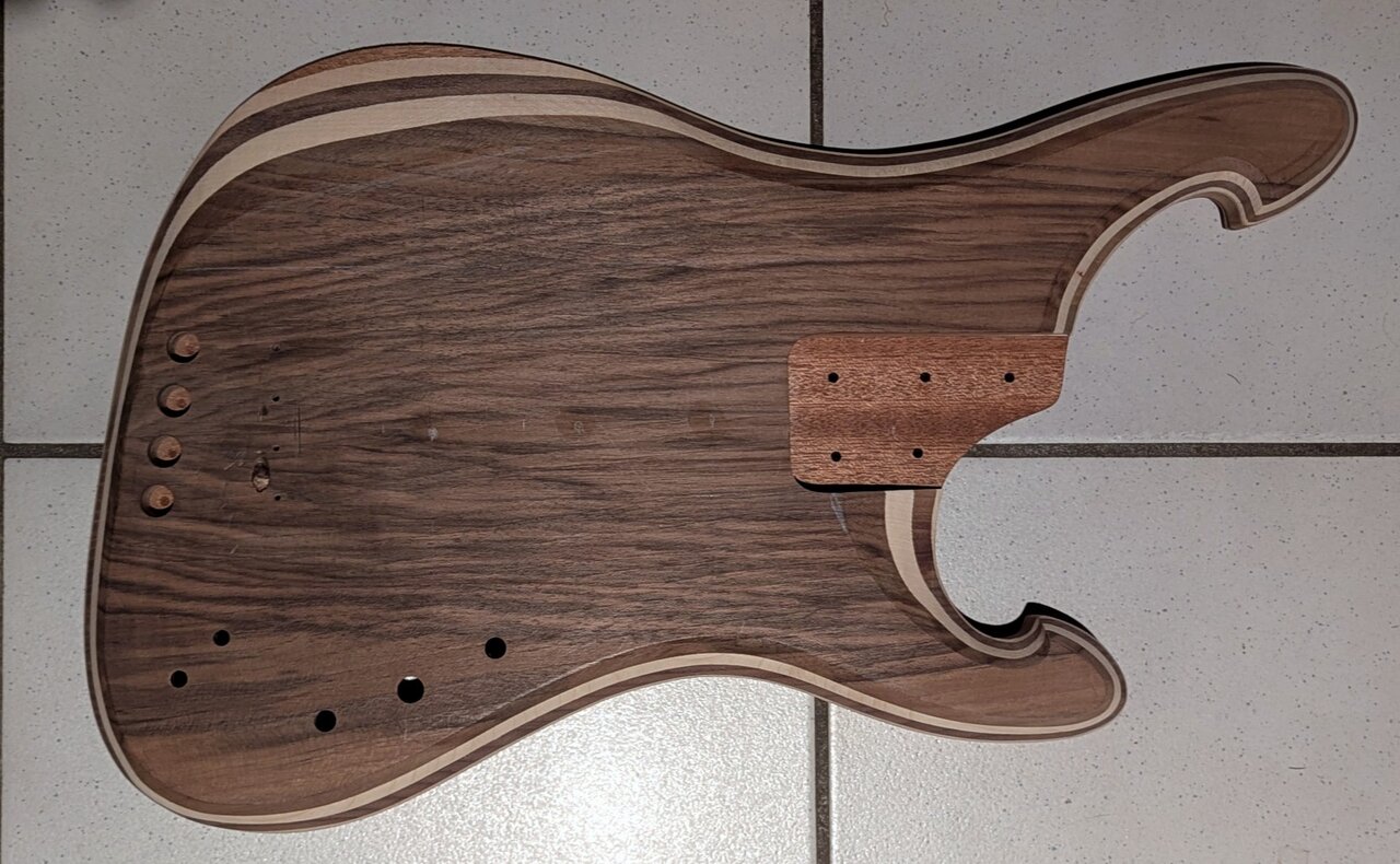

Aber das grobe Shaping ist jetzt weitgehend abgeschlossen und der Body wiegt noch 2222g :D
Jetz mach ich erstmal die PU-Schablonen, wenn ich wieder etwas Luft habe im Kalender.

OK, ich gestehe :fear:
Das war die Idee dahinter :D
Aber das ist natürlich eine Frage der persönlichen Vorlieben.
Ich kenne Basser, die kriegen beim Anblick von Naturholz Pickel :rofl: Da muss alles schön deckend lackiert sein, vielleicht abgesehen von ein paar reingehackten Beschädigungen, weil relic ja geil ist.
Ich kenne auch Basser, für die ein Bass schwarz sein muss, alles andere geht gar nicht.
Meine Vorliebe sind halt Bässe mit sichtbarem Holz.
Dieses Projekt hier ist aber speziell, eine Art Resteverwertung. Ich werde nicht mehr viele Bässe bauen und habe hier halt mal das dünne Zeug aus dem Vorrat gegriffen und daraus einen Bass gebaut. Der Bass ist bezüglich der PUs und ihrer Verschaltung so gaga, da kann auch der Rest gaga sein 8D
Ich finde die Korpusform einfach elegant und mit den sichtbaren Holzschichten hat es nochmal ein Quäntchen extra. Der Weihnachtsmuffel in mir gewinnt und ich sage nicht "fast wie ein Dominostein" ;-)
