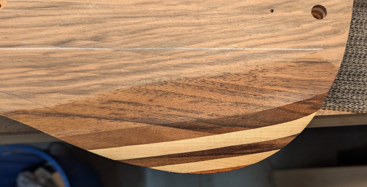

Mal wieder ein kleines Update:
Inzwischen ist, bis auf die PU-Fräsungen alles gebohrt und gefräst und ich habe angefangen mit dem Shaping der Rückseite.
Aus Apfel habe ich bisher einen Hals und einige Griffbretter gebaut. Das war aber Holz eher aus dem Splintbereich und man arbeitet entlang der Faser. Wie man hier sieht, habe ich in der Rückseite aber überwiegend Kernholz. Und das ist unfassbar hart :w00t:
Praktischerweise muss ich beim größten Teil davon das Hirnholz bearbeiten, was am hinteren Ende schon unangenehm ist. Bei den Korpushörnern ist es die Pest, weil man da nicht mit schwerem Gerät drankommt.
Ich mache das ganze Shaping ja freihändig nur mit Raspeln, Feilen und Schleifpapier. Das geht wirklich schleppend voran und außerdem muss ich höllisch aufpassen, dass ich beim Übergang von Kern zu Splint in der gewünschten Form bleibe.
Aber es ist ja mein Hobby und dafür habe ich alle Zeit der Welt :D

Zur Erholung von diesem Elendsgeschrabbel am Hirnholz habe ich mal angefangen, die Armauflage zu formen. Shinto und Iwasaki sind einfach geile Werkzeuge :-)
