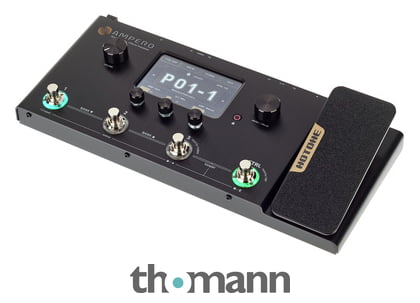

Ich hab mir einen Hotone AMPERO gekauft. Er beherbergt neben all den Gitarren AMP's, Cabinet's und Effekten eben auch noch 4 Bass AMPS und 10 Bass Cabinets. Ich benutze das Teil jetzt seit zwei Wochen und bin mit dem Sound der aus den PAs kommt sehr zufrieden, zumal ich dafür nur gerade ein kleines Köfferchen, mit ca 4kg rumschleppen muss.

Ich habe aktuell das Ampero bei mir und möchte es ausgiebig testen. Bislang habe ich erst recht kurz damit herumspielen können. Das Ampero ist super verarbeitet und macht als Gerät einfach Spaß. Es strahlt für mich irgendwie "Digital-Mojo" aus. Es gefällt mir, in dem Bereich, deutlich besser als das Stomp.
Bisherige Meinung:
+Wertiges Material
+Gut verarbeitet
+Sehr einfach zu bedienen
+flottes Tracking
+Drumcomputer
- Keine Parallele Effektketten möglich
- SEHR wenige Bass Effekte
- die Bass Effekte die es gibt sind eher OK als geil
- kein EQ mit Lowcut

Ich möchte noch einmal eine Rückmeldung zum Ampero geben.
Die Sounds sind echt gut. Das Gerät ist absolut basstauglich. Der Grundsound ist untenrum etwas aufgeblasen. Vermutlich muss das heutzutage für die Eierschneidende Fraktion so sein. Für den Bass ist das schon fast etwas viel. Viele Gitarrenamp Emulationen klingen sehr gut mit dem Bass. Ich habe einen grandiosen leicht komprimierten und schön bissigen Drivesound aus einem Diezel VH4 Model herausgeholt. Richtig geil. Da müssen sich viele Overdrive Pedale hinten anstellen.
Wie schon weiter oben geschrieben ist die Palette an Basseffekten etwas schmal ausgefallen. Prinzipiell sind alle Effekte für den Bass nutzbar aber viele klingen einfach nicht gut am Bass. Durch die Bank ist die Klangqualität der Effekte als gut zu bezeichnen.
Ein befreundeter Gitarrist hat das Teil bei mir an Studiomonitoren getestet und war, angesichts des Preises, total beeindruckt.
Verarbeitung und Material sind wirklich top. Die ist dank Touchscreen kinderleicht und WIRKLICH intuitiv. Ohne Bedienungsanleitung braucht man 10 Minuten und ist drin.
Es lässt sich jeweils einer der beiden Klinken oder XLR Ausgänge ohne Boxensimulation einstellen. Das ist aus meiner Sicht unkompliziert und richtig praxistauglich.
Jetzt kommt das ABER.
Das Pedal bietet nicht die Möglichkeit des parallelen Routings. Dadurch ist es nicht möglich Gitarrenpedale ohne weiteres basstauglich zu bekommen. Generell haben die Emulierten Effekte und Amps deutlich weniger Parameter als z.B. beim Helix. Das finde ich nicht zwangsläufig schlecht. Extrem häufig fehlt aber leider ein Blend Regler.
Da hätte ich mir so Parameter wie beim Boss GT1B gewünscht. Da gibt's wenige Parameter die aber alle sinnvoll sind und der Soundformung dienen.
Der Global EQ hat keinen Lowcut. In Verbindung mit dem mächtigen Low-End des Ampero finde ich das unpraktisch.
Das Wah Pedal ist sehr klein und schwer zu steuern. Ein Wah verbraucht einen zusätzlichen Slot. Generell sind nur 3 FX Slots für Overdrive, Modulation und Spezialeffekte vorhanden. Bei aufwändigen Sounds kann das etwas wenig sein.
Unterm Strich: Ich hab mich schon etwas in das Design und den Touchscreen verliebt. Wenn ich kein HX Stomp hätte, würde ich das Ampero behalten. Jetzt schicke ich es schweren Herzens zurück.
