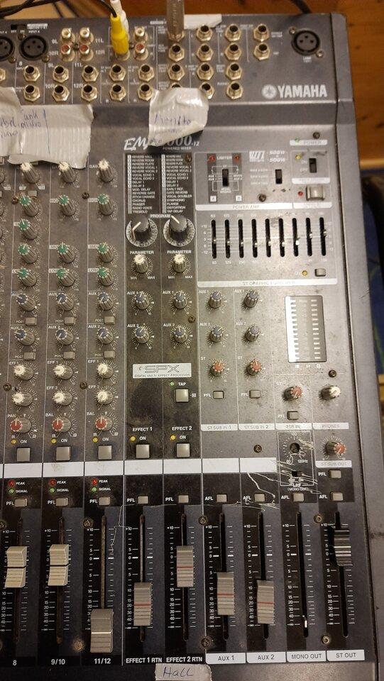

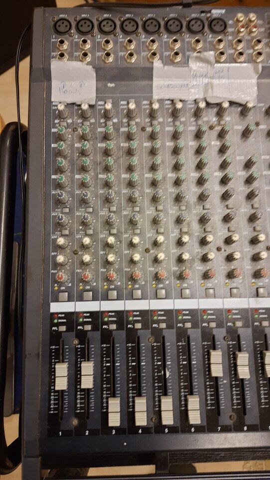

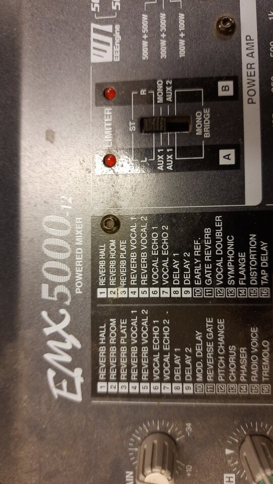

Das ist unser Mischpult. Ich kenne mich mit den Qualitäten nicht aus. Es ist wohl auch schon älter, aber es funktioniert halt.
Ihr wolltet ja wissen was für eins das ist.
