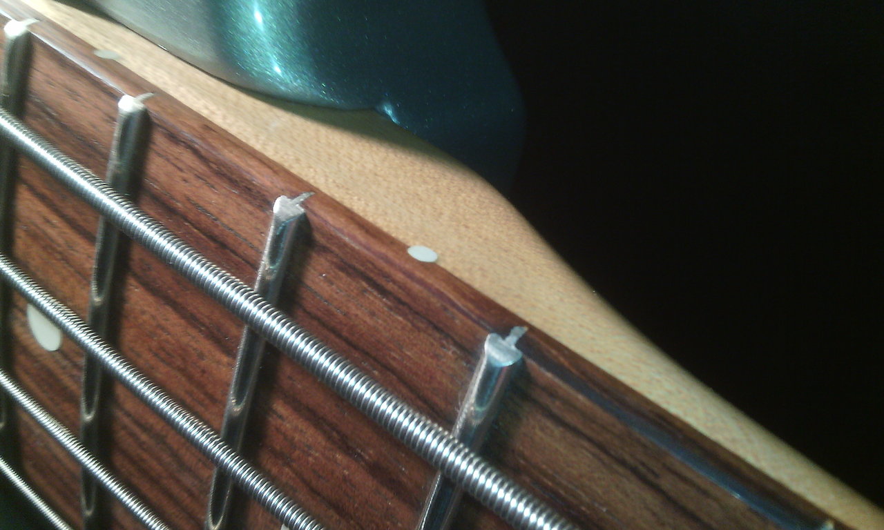

Hallo, ich möchte bei meinem alten Boerjes Jazz Bass die Bundstäbe bzw. deren Enden wieder so feilen das die Griffbrettkante schön geschmeidig wird. Derzeit stehen sie etwas über, so dass es etwas piekst! Welche Feile sollte ich benutzen und wie schütze ich das Griffbrett?

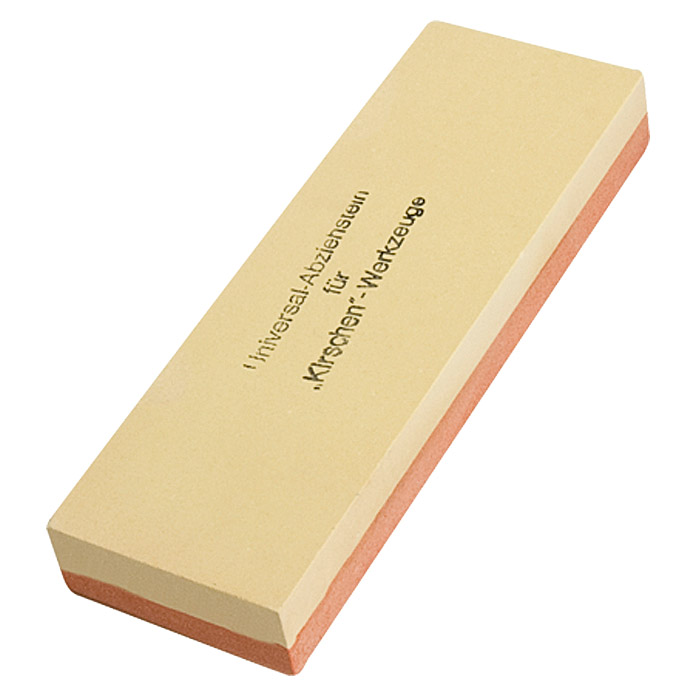

Was auch geht: Abziehstein für Stechbeitel, gibts in jedem Baumarkt
Liegt gut in der Hand, greift beim Metall gut und lässt das Holz in Ruhe.
Gegebenenfalls Kopflatte und Korpus gegen anecken schützen.

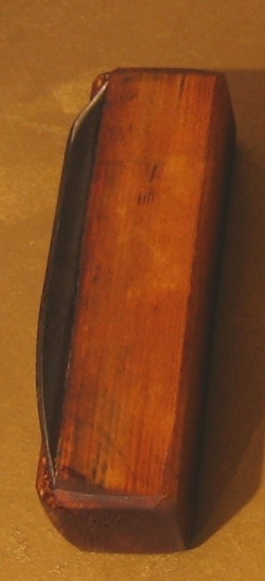

Das ist mein selbstgebautes Werkzeug für pieksende
Bundstäbchen.
Eine Messerfeile unter 55 Grad in ein 4x4 Holz eingeklebt.
Ich fahr damit auf den Bundstäbchen auf und ab
bis auf die Griffbrettkante.
Danach verrunde ich die Fretenden mit einer
feinen Schlüsselfeile und dann polier ich mit
600er Schleifleinen.
Alles ohne abkleben, nur nach Gehör und
Zehenspitzengefühl.
