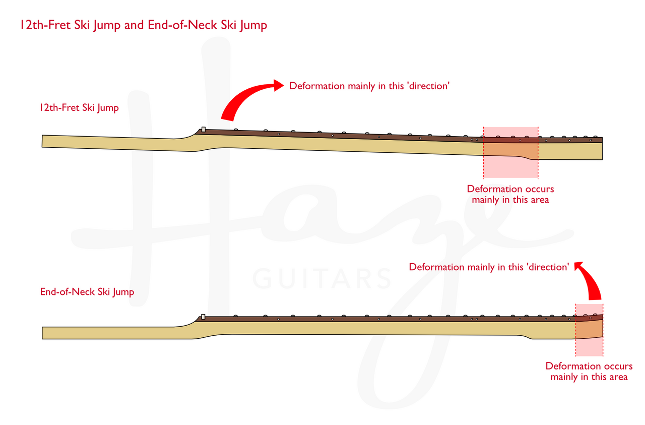

falls sich ab dem 13./14. bund ein spalt zwischen bünden und lineal zu öffnen beginnt, hast du eine schanze.
es gibt verschiedene thesen, warum sich einen schanze bilden kann. eine wichtige ist, dass sich im lauf der jahre das holz verformt, wenn die halsschrauben über längere zeit nicht richtig angezogen waren. dies tut der hals dann dort, wo sich vom halsfuss aus gesehen die masse verringert (halsfussende).
eine andere these besagt, dass die schanze durch unfachkundig eingelegte shims über jahre entsteht.
in diesen bereichen hat der halsspannstab kaum mehr wirkung. er wirkt am stärksten so ca zwischen 5.-9. bund. deshalb lässt sich eine schanze auch nicht mit dem halsspannstab korrigieren, sondern muss im leichteren fall mit der bundfeile, im schwereren fall durch neuabrichten des griffbretts oder gar halses angegangen werden.
