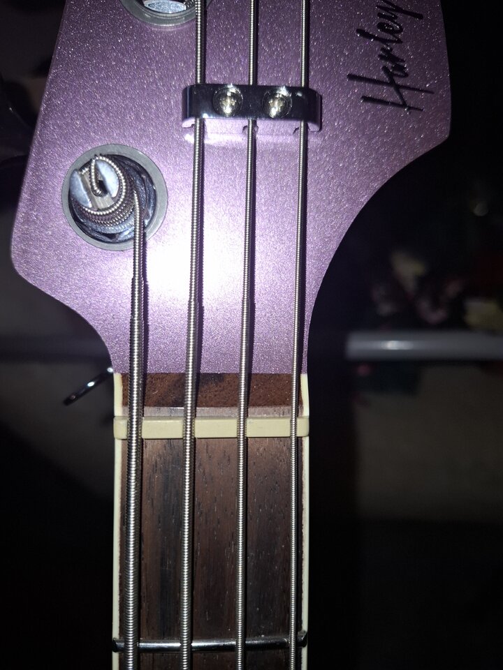

Das ist mein Harley Benton MV-4MSB mit den 105er D'Addario. Die E/D Saiten sind sehr dick - die würden beim Ibanez bis in den Tuner reichen und beim Stimmen evtl brechen bzw gar nicht reinpassen?!
PS habe die Tuner ausgetauscht, fall sich jemand über das Pic wundert :-)
