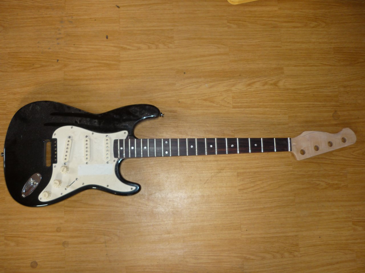

Jetzt hab ich hier angefangen, aber nicht weiter gemacht. O.K. wenigstens mal ein Bild von der Ausgangslage:

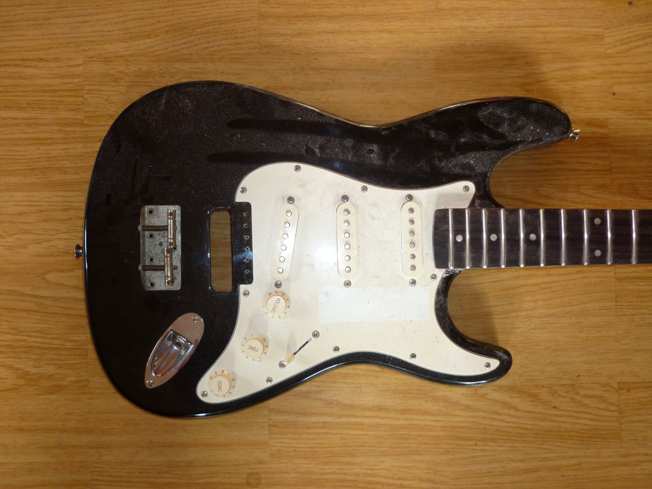

Cooles Projekt!:-) Was mich gerade umtreibt (fange auch demnächst an zu Basteln) ist die PU-Position. Wenn du den Hals in die vorhandene Halstasche schraubst wirst du ja die Brücke recht weit hinten am Body anbringen müssen, damit die Mensur passt. Das hat wiederum zur Folge, daß die PUs relativ gesehen nach vorne wandern, wenn du die bestehenden Fräsungen nutzen willst. Dann sitzen sie aber vermutlich 'irgendwo' und nicht da, wo sie am besten klingen.
Oder ist unter dem PG so großzügig gefräst, daß du dir die PU-Position aussuchen kannst, indem die ein PG mit passenden PU-Löchern bastelst?
Edit wollte noch loswerden, daß du ja evtl. das Tremololoch nutzen könntest?! Zeichne doch mal die Brücke an...:-)
Jupp. Das mit der PU-Position stimmt schon....
Die sind sehr weit vorne.
Guckst du:
Ich mach auch gleich nochmal ein Bild mit der Bridge.

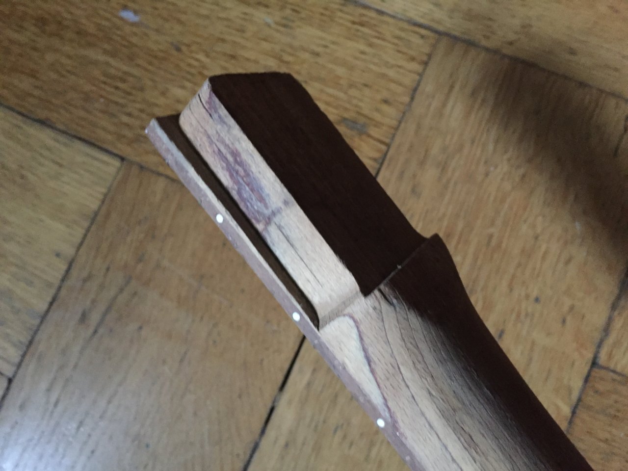

Den Anfang hab ich mangels Bandschleifer mit dem Schleifband am Bock gemacht. Das wird aber wenig gerade. Der Rest ist Handarbeit. V.a. find ich diese HB-Kopfplatte echt greislig wiad Nacht finster. Da muss ich die Rundungen noch ein wenig anpassen. Das Design soll zwar erst später kommen, aber das regt mich echt auf. xx(
Na wenn man sägt ist danach sonst das Blatt stumpf oder die Bünde rupft`s irgendwie mit raus und das Griffbrett reißt. So wie ich`s gemacht habe schleifen sich die Bünde einfach mit dem Griffbrett runter und man muss danach nur die Kanten wieder verrunden.

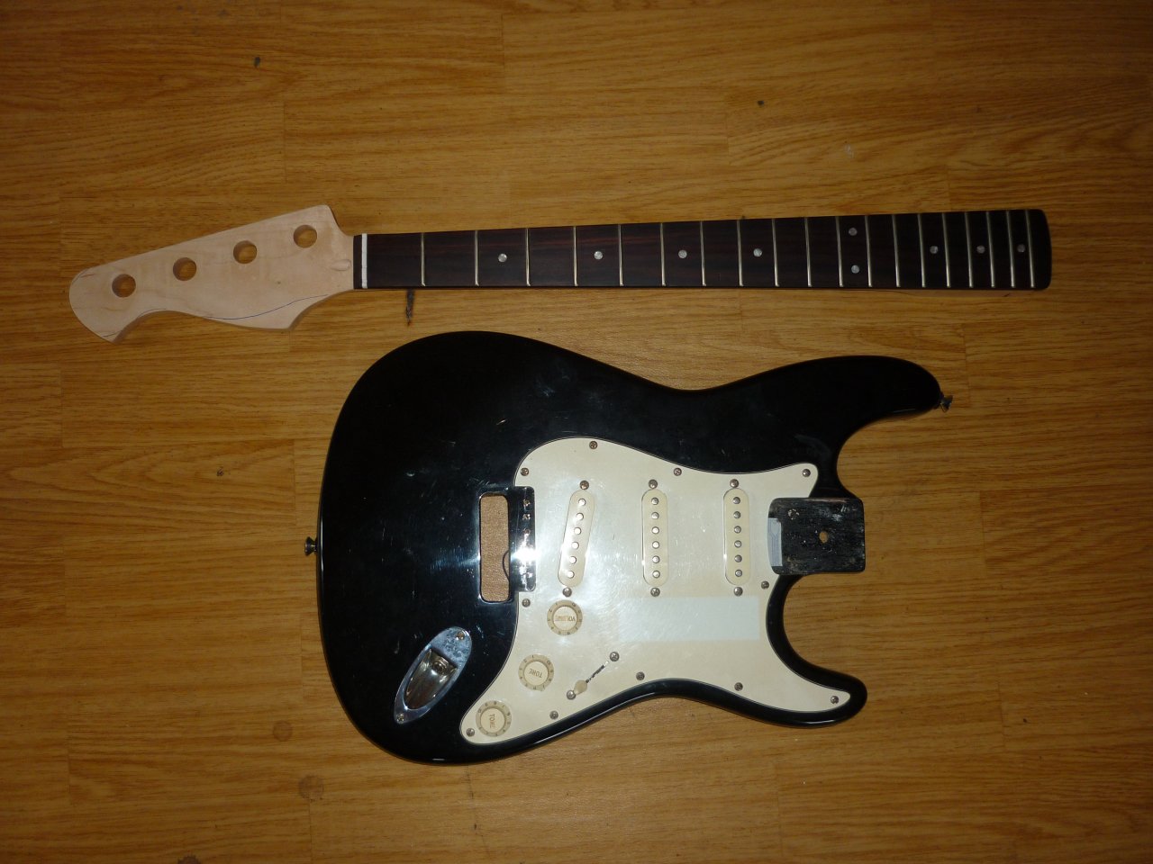

Doofe Frage vielleicht, aber warum machst du nicht die Halstasche breiter? Wär doch einfacher wahrscheinlich... ich werde es so machen (bei mir geht's allerdings auch materialbedingt nicht anders!:D)
Einfache Antwort: Weil ich nicht oberfräsen kann. ;-)
Das sieht danach aus wie hingesch.... Und scharfe, bzw. vernünftig scharf zu bekommende Stechbeitel hab ich nicht.
Schlussendlich hab ich natürlich auch überlegt wie ich mit dem was im werkstättlichen Fuhrpark vorhanden ist am mühelosesten ans Ziel komme.
Manche mögen`s Faulheit nennen. Ich jedoch bin keineswegs faul, sondern Geschäftsmann und handle nur nach dem Ökonomischen Prinzip. :D:D:D
OK, das ist einzusehen...:D aber dann wird der Hals und das Griffbrett Richtung Fuß schmaler bzw. nicht mehr breiter, bekommt man das denn freihändig so hin, daß man das nicht sieht?
So. Jetzt ist aber Schluß hier mit antworten. An die Arbeit, hopphopp!;-)
Vielleicht (falls du nicht schon zu viel geschliffen hast) kannst du ja das Griffbrett so breit lassen wie es ist und nur den Halsfuß schmaler machen, also so, dass das Griffbrett seitlich etwas übersteht...
Da kommste jetzt damit. :facepalm1:
Stimmt die Idee ist auch gut. Rein optisch finde ich es aber abgeschliffen besser weil es einfach noch wie ne Strat aussieht.
Das Stringspacing wird dadurch zwar ein wenig eng....aber Shorties spiel ich normalerweise ja auch nicht....
Und hinkriegen tut man das ganz gut. Ich muss, wenn ich ihn letztendlich hübsch mache da auch nochmal ran und mit lineal die Kanten gerade schleifen. Beim 6. Bund sieht man einen Hauch von Buckel wo sich der Verjüngungswinkel ändert. Krieg man aber in den Griff.

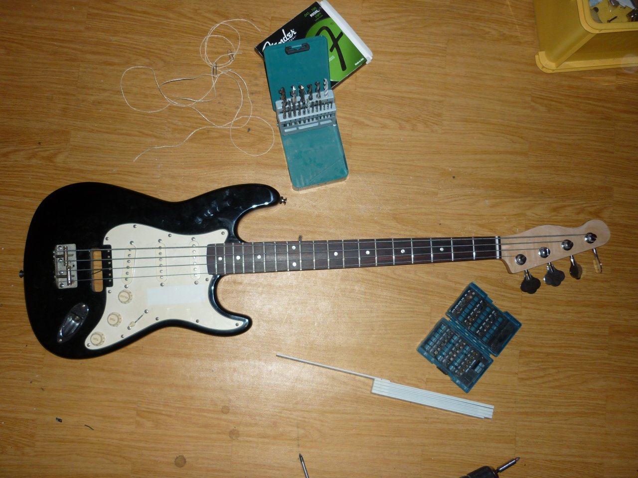

So, und jetzt kümmer ich mich um die Bridge. Hals ist dran. Aus dem Ding kommt heut noch ein Ton. Und es wird kein hoher sein. :D:D:bier:
