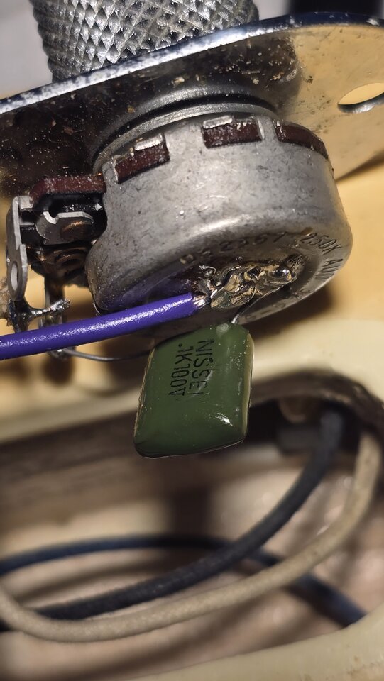

Mein Telecaster bass bringt seit heute morgen keinen Ton mehr raus.
Es sei denn, ich drehe die Tonblende auf.
Kabel sind alle noch dran. 🙈
So wie das aussieht, war da aber auch schon mal jemand dran... Wozu denn das lila Kabel? Masse bekommen die Potis doch ohnehin durch die Controlplate?
Reicht es, wenn Du die Toneblende nur ein bisschen aufdrehehen musst, oder musst Du die auf 100% drehen, bevor was kommt?
Edith meint: Ist bestimmt sauer wegen des Squiers....*duckundwech*

Sicher, dass die Zuleitung des Kondensators nicht das Gehäuse des Tonpotis berührt (blanker Draht, der vom grünen Teil weggeht)?
Ansonsten würde ich mal an allen Kabeln wackeln, und schauen, ob sich was ändert...

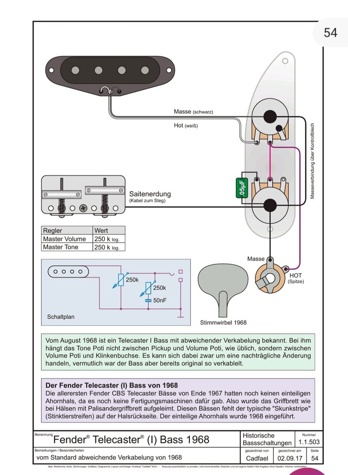

Die Kabel sind alle richtig. So steht es auch in der Schaltplan Sammlung von @Cadfael .
Lötstellen wurden wie es aussieht mal neu gebraten.
Der Bass wird mit Öffnung der Tonblende zunehmend lauter.
Allerdings bekommt er nicht die volle Lautstärke und auch nicht ohne brummen.
Hab ich schon gemacht. Wackeln ändert nichts.

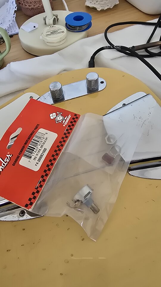

Ich fürchte auch.
Vielleicht tausche ich den mal aus.
Ich habe tatsächlich noch einen in der Kramkiste gefunden.
Klingt für mich aber eher so, als wäre das Volumepoti kaputt. Von dort wird ja letztendlich alles in das Tonepoti eingeschleift und dann durch den Kondenstor stark bedämpft….
Das würde die geringere Laustärke erklären, oder?
Ich vermute, der Kondensator ist kaputt.
Durch das Poti sind dann zwischen HOT und Masse 0-250k Ohm Widerstand. Funktioniert also wie ein Volume Poti. Allerdings dämpfen die parallelen 250l des Tonepotis und machen den Bass leiser. Kondensatoren altern. Grund für den Defekt kann also schlicht weg das Alter sein.
Mein erster Schritt wäre, einen anderen Kondesator einzulöten.
Besteht das Problem weiterhin (Chance 5% ???), muss man weiter suchen.
EDIT: hat man keinen Kondensator zur Hand: Einfach Kondensator komplett ablöten. Tonepoti sollte dass ohne jegliche Wirkung sein, Volume normal funktionieren...
