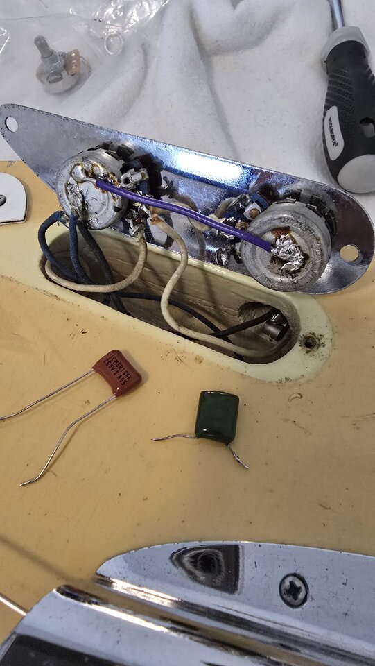

Ich vermute, der Kondensator ist kaputt.
Durch das Poti sind dann zwischen HOT und Masse 0-250k Ohm Widerstand. Funktioniert also wie ein Volume Poti. Allerdings dämpfen die parallelen 250l des Tonepotis und machen den Bass leiser. Kondensatoren altern. Grund für den Defekt kann also schlicht weg das Alter sein.
Mein erster Schritt wäre, einen anderen Kondesator einzulöten.
Besteht das Problem weiterhin (Chance 5% ???), muss man weiter suchen.
Wäre jetzt erst mal einen Versuch wert. Weil einfach Zu machen
Das Grün würde mir fehlen.
Keine Änderungen zu vorher.
Bevor ich jetzt weiter rumprobieren würde, würde ich die "Original-Elektronik" durch eine neue ersetzen und das Original beiseite legen.
Alles andere birgt nur wieder das Potential, dass sich das nächste Teil verabschiedet oder die Fehlersuche noch ewig dauert.
Wenn einmal alles neu ist, kann man zumindest dahingehend Fehler ausschließen. Und dann ist noch die Frage: Der PU ist ok?
Ich gebe @Hozzy Recht.
Guten Ersatz besorgen, alle "alten" Teile gut aufbewahren für die Werterhaltung des gesamten Instruments, neue Elektronik einbauen.
Würde ich noch in DO wohnen, hätte ich alles durchgecheckt. Aber Ferndiagnose bei einer so alten Elektronik - und dann können Versuche an der falschen Stelle richtig den Wert mindern.
Da der Bass richtig im Einsatz steht, empfehle ich hochwertige (vorverkabelte) Ersatzelektronik. Man kann ja auch die Elektronik für einen P-Bass nutzen. Da gibt es keinen Unterschied.
