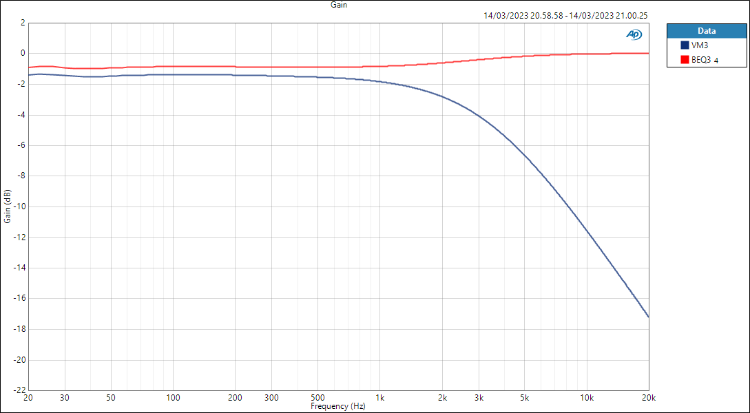

Die Ibanez 3-Band Elektronik hat Steckkontakte auf der Platine für Boost bzw Unity Gain. Wenn aktiv in Mittelstellung lauter ist als Bypass, dann einfach den Stecker umstecken.
In Mittelstellung ist der Preamp im Übrigen klangneutral, um die Theorie der würde da was drehen mal aus der Welt zu schaffen.
Allerdings nur in der Stellung BEQ3. Standardmässig ist der Stecker auf VM3 gesteckt (siehe die blaue Kurve unten). Mir gefällt das, auch zusammen mit dem eher warmen Sound der Bartolinis. Würde man beim Aussehen des EHB1005SMS gar nicht vermuten, dass sich der Sound für RnB, 70er Funk, Soul etc. ganz hervorragend eignet.
Ist er bei mir im SR1345 zu 100% nicht - siehe mein Audiobeispiel hier: https://www.bassic.de/threads/erstm...ts-im-bandmix-probleme.14920564/post-17694990
Ich wollte den auch schon immer mal durchmessen mit REW - muss ich jetzt mal machen und mit der Kurve oben vergleichen. Vielleicht hat mein Modul auch einen weg...
