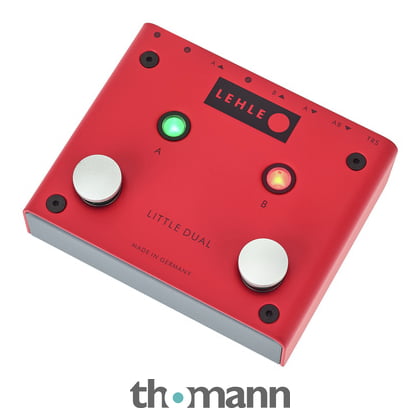

Schon mal über den Lehle Parallel SW nachgedacht?
Mit dem mische ich z.B. die beiden Preamps, wenn ich Ehrlund und Mikro zusammen am Kontrabass verwende.

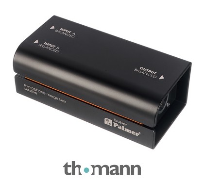

Ich würde den Lehle nehmen und die DI Signale mit einem Gerät wie dem Palmer zusammenführen.

Das funktioniert bestens, hat aber bei bestimmten Konfigurationen ebenfalls den Nachteil, dass man das Rauschen des jeweils inaktiven Pfades gratis bekommt. Dann sollte man nach den Pfaden schalten oder noch besser vor und nach den Pfaden (= 2x UM). Lehle hat da wohl etwas im Angebot.

Lehle dürfte da zielführender sein, hatte aber noch nie ein Gerät von denen.
