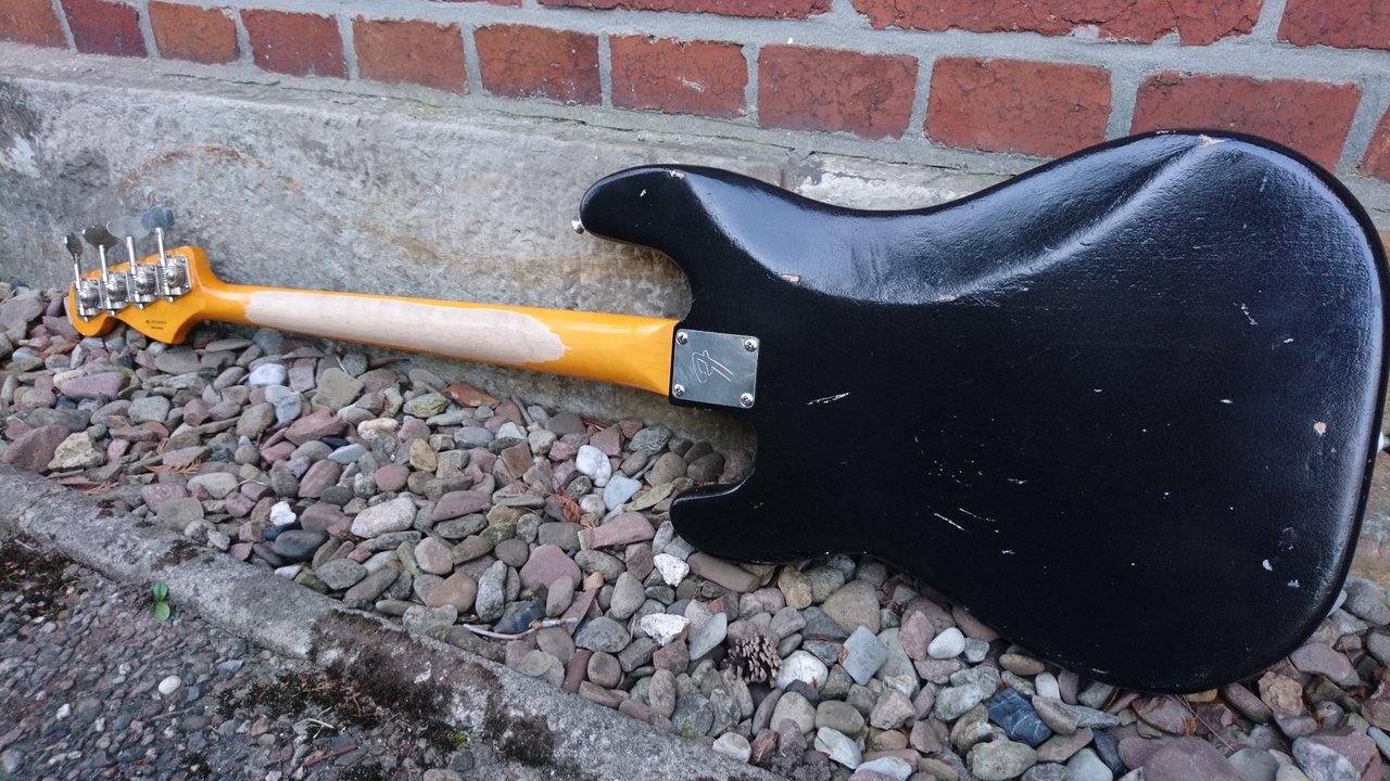

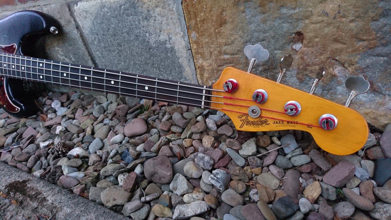

Wie sich manchmal etwas fügt...
Ich habe den grünen Body verkauft und den Fender Classic 60 Laquer Hals über, ein
Klassiker in Nitrolack.. Da dachte ich mir, dass
es nun so sein muss :
Der 2. Fender im Stall soll noch mehr Fender werden..

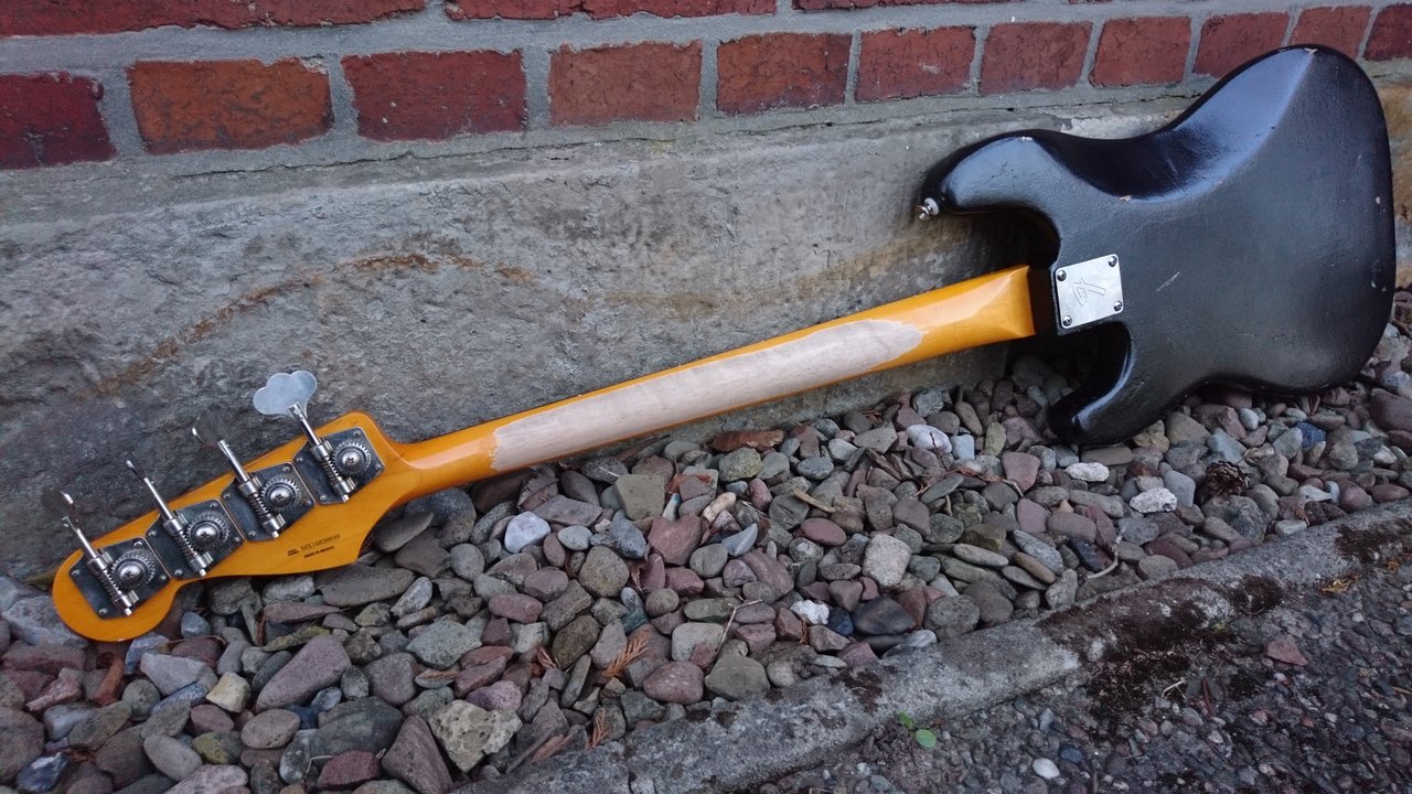

Einige werden bestimmt sagen : WTF? Der Tokai Hals war doch Klasse! Ja, aber wenn ich den da dran lasse, habe ich immer einen Grund den auseinander zu reissen.. Mit dem Fender Mexiko Hals habe ich schon mein Non Plus Ultra da dran, Dunkles Griffbrett, original Fender, super Saitenlage (noch besser als der 40 Jahre alte Tokai - isso) und der Bass ist dann so Fender wie er nur sein kann.
Ich höre jetzt schon die Kommentare wegen des Hals aging, aber ich mag das Holz Feeling einfach...
Ich denke, dass mir jetzt nichts mehr einfällt bei dem, was kann ich bei dem NOCH besser machen... Nix, er ist so Preci, wie ich es mag, er so leicht wie kein anderer Bass, er passt jetzt perfekt....

Der Tokai-Hals war das einzige, was ich an dem Bass als "störend" empfunden hab, irgendwie. So ist er absolut rund und hat die Kirsche auf der Sahne eines individuellen Player-Precis der mit Charakter und Stil einfach seinen Besitzer widerspiegelt. The best of both worlds, ich finde es cool :bier:
Vielen Dank für die Blumen, das ehrt mich sehr.... Am wichtigsten und Erkenntnisreichsten war für mich das nach bestimmt 4 echten Precis,, also nicht PJ, dass es manchmal einfach nicht der Preci /der Bass ist, es einem antut, sosehr man es manchmal auch will oder denkt. .. Bei JazzBässen weiß ich es schon länger, was mich 'reizt oder klickt', beim vermeintlich simpleren Preci muß das wenige (und das ist nicht schlecht gemeint!) halt richtig gut sein, sonst funktioniert ein Preci nicht... Ein JazzBass hat für mich mehr Optionen was positiv dran zu verändern..

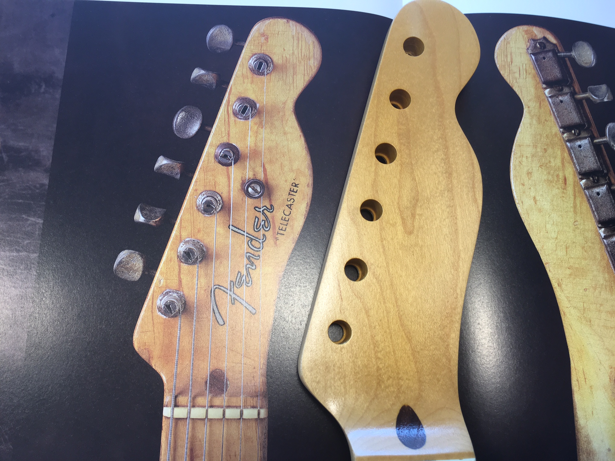

Bei der Vorlage......
Also das Hals aging ................
Aber nah am Ernst...ich finde das Hals aging grundsätzlich ok, hat jeder KB....aber es sieht hier einfach zu GEWOLLT aus.
Ich würde da noch mal zur Ziehklinge greifen und es etwas "echter" gestalten.
Dann noch mal mit den Motoröl Fingern drüber und gut.

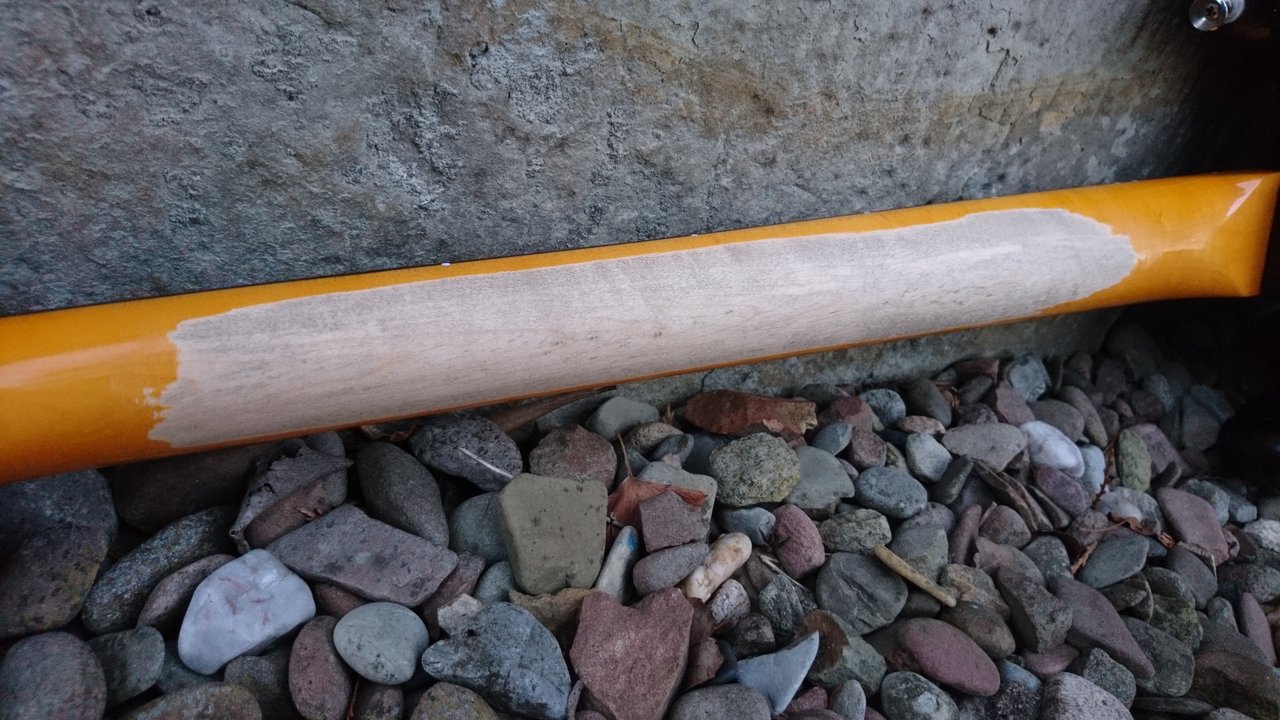

Genau so habe ich es es gemacht, Ziehklinge und etwas Dreck. .. Ist nicht mein bester geworden, aber ich finde es ganz gut..Der Tokai Hals sah auf der Rückseite besser (gemacht) aus, aber manches braucht ja auch etwas mehr Zeit..
Da kann man ja noch mal rangehen, ich denke, dass da noch was rauszuholen ist.
Ich persönlich bin kein Fan von "diesen" Hälsen, was meine Vorlieben angeht, mehr als den Lack mit Schleifvlies etc. glätten und dann selber "runterspielen" mache ich da nie ;-)

Hast du mal ein Bild von einem, den Du gemacht hast? Bei mir wollte der Hals nicht mehr Dreck aufnehmen...
Ich glaube "Dreck" ist auch genug da, nur der Farbton passt nicht ganz. Die Differenz zwischen dem vintage tint und dem nackten Holz ist hier eher die Diskrepanz. Ich würde da vielleicht versuchen mit einer goldbraunen Wasserbeize oder eingefärbten Holz-Öl etwas anzugleichen...
Oder Nitrolack in „Tobacco“. Das ist wesentlich dezenter als dieser „Amber“-Farbton, der mir immer zu übertrieben gelblich/rötlich ist.
Ich hätte nur einen KB Hals der aber seit 50 Jahren so befummelt wurde und der sooo speckig ist, das es MICH schon fast gruselt :fear:
und den meiner Frau, aber das ist von sich aus schon dunkleres Holz gewesen...ich schau mal....
Aber eine verdünnte beize ...die man ggf. auch weniger verdünnt auftragen kann ist ein guter Ansatz.
Oder die Harte Tour.....erst Motorölechsel am Auto und dann dann Bass spielen ...kommt aber auch darauf an, wie
offenporig das Holz ist ....
Was mit Hausmitteln immer ein Versuch wert ist....
Tee, ausgekochte Zwiebelschalen, Zigarettenasche .......mit letzterer hab ich schön öfter an Bodys gearbeitet.
Nun, Ich habe den Hals auch wegen des Farbtons zu diesem Body gewählt, der Farbton ist schon extrem,aber das gefällt mir schon...Die Farbe hab ich auch übrigens auch daheim
