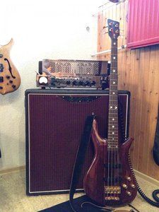

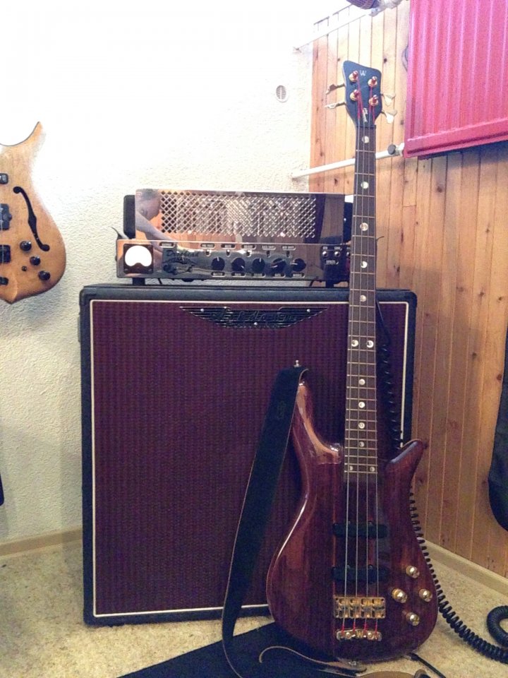

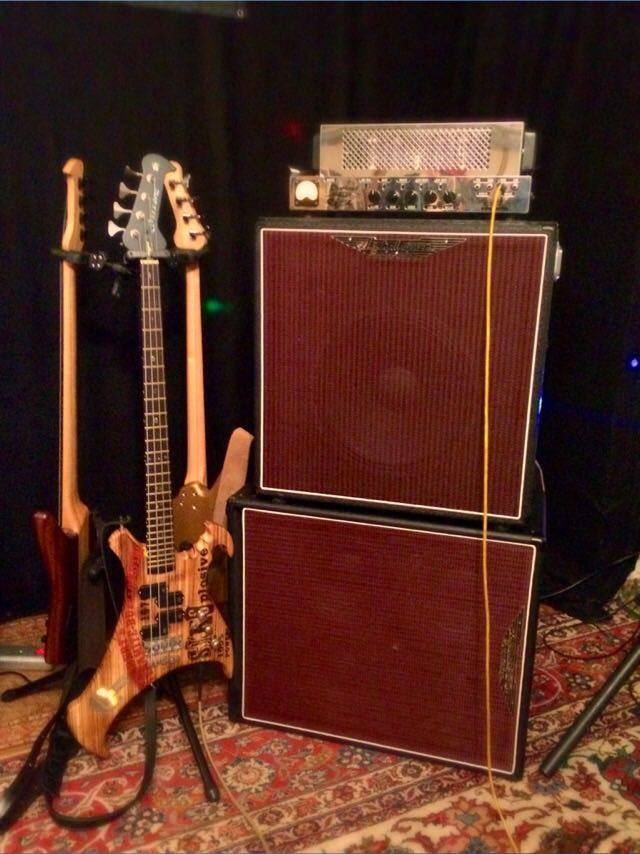

Der Ampeg SVT CL braucht eine gewisse Grundlautstärke, um gut zu funktionieren. Dann überstimmt man bei Gigs bis 300 Besuchern selbst im Freien oft die PA. Ich hatte den trotzdem 3 Jahre mit einem Grinsen im Gesicht im Einsatz. Bis mir der Kampf mit den Tontechnikern und Gitarristen zu viel wurde.
Mittlerweile habe ich einen Ashdown Drophead DP-200 am Start. Der ist klanglich nicht nur extrem flexibel, er funktioniert auch bei mittleren Lautstärken. Sehr selten zu finden und recht teuer, aber jeden Cent wert. Ich brauche einfach einen Turm im Rücken, um mich wohl zu fühlen! Für kleinere Events (Geburtstäger oder ähnliches) lasse ich die 4x10er weg.
