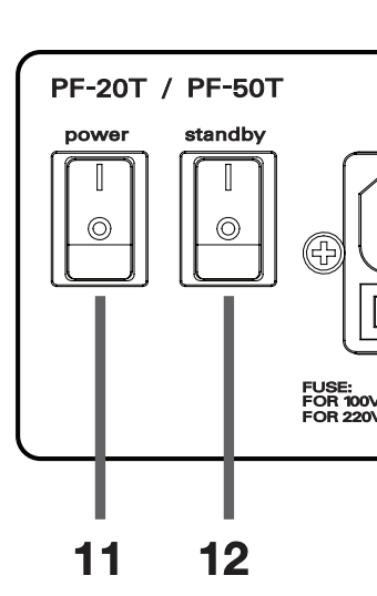

- Ich finde der Standby-Schalter ist unlogisch - auf "on" ist er aus udn auf "off" angeschaltet.

Äääähm. Das Handbuch behauptet das Gegenteil und bei meinem Ampeg ist das auch nicht so.
11. POWER SWITCH: Use this switch to turn the overall System Power on or off. Press the top of the switch to turn on the power. The power switch should be engaged prior to the Standby switch (as mentioned below, #12).
12. STANDBY SWITCH: Use this switch to turn the Standby Power on or off. Press the top of the switch to disengage the Standby circuit [ON position]. The Standby mode allows the tubes to warm, or remain warm, without high voltage being applied to them, helping to extend tube life. This switch should be OFF when first turning the amplifier on. Allow the unit to warm up for at least 20 seconds before switching to the ON position. During short periods of non-use, the amp should be put into Standby mode.

Die Einschaltreihenfolge ist also:
- Beide Schalter (power und standby) auf "off" (also "o")
- Power-Schalter auf "on", also auf "I"
- Röhren anwärmen lassen so um die 20 Sekunden
- Standby-Schalter auf "on", also auf "I"
Beim Ausschalten dann in umgekehrter Reihenfolge.

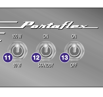

Und im Handbuch zu meinem B15-R:
12. ON/STANDBY: Use this switch to activate the amplifier after the On/Off switch (#13) is turned on. Always turn the On/Standby switch OFF first and ON last! Turn the On/Off switch (#13) on at least 30 seconds before turning on the On/Standby switch. During short breaks you should set this switch to the Standby position to help prolong the life of the amplifier’s tubes.
13. ON/OFF: Use this switch to turn the amplifier on and off. Always turn this switch ON first and OFF last! Turn the On/Standby switch (#12) on at least 30 seconds after turning on the On/Off switch.

In meiner Logik bedeutet "Off", also "0" dass der Standby deaktiviert ist und nicht aktiv. Das ist hier ja aber genau so und deswegen für mich irgendwie komisch. Ich muss mich erstmal dran gewöhnen.
Die Reihenfolge an sich ist mir klar.
Naja, da ist halt der olle B15, wie ihn @anbra zitiert intuitiver: Standby ist ein Zustand, keine Funktion. Heißt, wenn der Amp Power On ist, kann er immer noch "in Standby" sein, oder "On".
