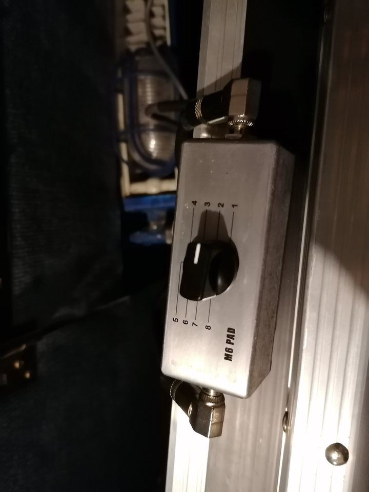

stelle mir gerade ein neues Pedalboard zusammen, und möchte es über die Endstufe des TB Mk2 verstärken. Am Ende der Kette sitzt ein Preamp (Tech21 QStrip), mit diesem gehe ich in den Return des Amps. Nun sind zwei Dinge auffällig: Zum einen ist das Eingangssignal so hot, dass es abartig laut ist und deshalb rauscht wie Hunze; ich muss das Volume des Preamps quasi fast ganz runter drehen. Zum anderen ist das Master des TB's in dieser Konstellation funktionslos...ich dachte eigentlich ich könnte hier die Lautstärke der Endstufe regeln?
Ist das normal bzw. lässt sich das schaltungstechnisch erklären? Oder hab ich irgendwo einen Denkfehler? Bin dankbar für jeden Hinweis...
ja, das ist beim TB so, wenn man in den return geht ist die kompltte Eingangsstufe umgangen. Wenn man ein wenig orangige Färbung ertragen kann geht man einfach in den Normalen Input. Ich mache das momentan auch so, drehe die mitten quasi komplett rein, Bass raus, möglicherweise den clean Schalter an, wenn man mag.
Dann klingt's fast linear :ugly:
Das ist ja auch Sinn der Sache, mich wundert es nur dass der Master mit dazu gehört?
Hab's letztendlich dann so wie Du es gerade beschrieben hast gemacht.
Zuvor hab ich noch probiert eine DI-Box mit -20db dazwischen zu schalten. Das hat zwar funktioniert, war aber dann too much.

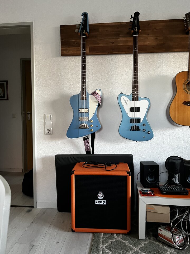

Ich hatte schon länger mit dem Gedanken gespielt, mir wieder mal nen größeren Combo anzuschaffen, der für Probe und kleinere Gigs reicht. Und da ergab sich jetzt was im Nachbardorf…
Ich hab ja schon den kleinen Crush und mag den sehr. Und die Zerre ist dem OB-1 nicht unähnlich, find ich. Das ist ja mein Ding. Mal sehen, wie der große sich demnächst so schlägt bei der Probe… 😃
Das Format ist für nen 15-Zöller ziemlich kompakt, das Gewicht mit etwa 25 Kilo für mich noch in nem Rahmen, der gut alleine stemmbar ist.
Ich hab die ersten zwei Jahrzehnte meines Bassisten-Daseins (vor Bassic-Zeiten) immer nur nen ollen Fender-Combo gehabt, und fand es immer geil, einfach nur Bass und Combo zu haben und fertig. Ist also auch ein bisschen Nostalgie-Gedanke dabei.
Hab grad einfach mal wieder was Bock auf Downsizing.
Schönes Wochenende euch allen!🍻
Edith ergänzt noch, falls es jemanden interessiert: Ich hatte natürlich auch die naheliegenden Alternativen Fender Rumble und Ampeg RB. Im Blick. Hab beide auch im MS angespielt. Den Ampeg fand ich überraschend schlimm. Irgendwie knatterig und die Zerre fand ich ganz schlimm. Der Fender ist ein cooles Teil, gefällt mir auch gut. Was für den Orange gesprochen hat - außer, dass ich immer noch am allerliebsten was oranges hinter mir hab - ist das eingebaute Stimmgerät (noch ein Teil weniger zu schleppen 😜), und tatsächlich die Transportabilität. Der hat zwar ein paar Kilo mehr als die anderen beiden, aber die haben nur Koffergriffe. Und dann trag ich doch lieber 25 Kilo beidhändig als 17 Kilo einseitig.

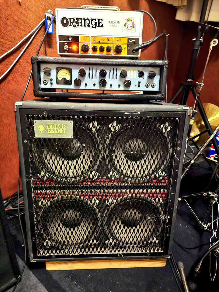

Heute Vormittag war ich paar Stündchen im Proberaum um verschiedene Boxen- und Ampkombinationen zu testen.
Die OBC210M klingt an allen Amps einfach nur wummerig. Als Standalonebox furchtbar bassig. War vielleicht nur als Zusatzbox gedacht?
Diese wird weiter ziehen, falls jemand Interesse hat.
Der TB MKII von @Buchitsch ist einfach Klasse! Er wird erstmal eine Weile bleiben da die Kategorie "klein und leicht" gerade nicht besetzt ist.
