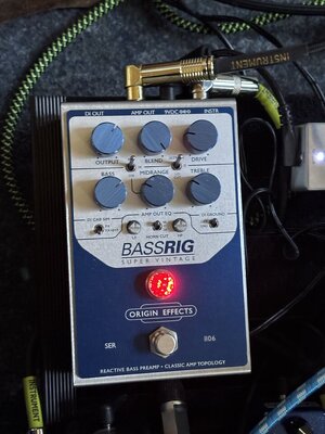

Anbei drei Versionen direkt ins interface mit der Origin SV DI ohne cabsim, also Bass pur kpl. ohne preamp.
