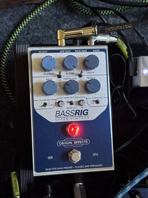

Da ist am Eich alles flat SV im Effektweg es gerade genau so eingestellt:
HPF auf 40Hz, LPF 4 K, kommt fett aber trotzdem knackig mit Yamaha BB 2025X meistens über den Splitcoil.
Wo ist denn beim SV Treble angesiedelt? Gerade beim Preci dreh ich gerne etwas bei 4K rein. :-)
ich habe keine Ahnung, aber in Highboost Mode aber dann ab 4 k begrenzt klingt total gut ohne die Ätzhöhen mitzunehmen. Eine 810 kommt auch nicht viel höher. Da brauche ich auch echt nicht mehr als den Regler bis 10 Uhr drehen und bin echt kein Mumpf-Fan, das darf gerne etwas knackig sein.
