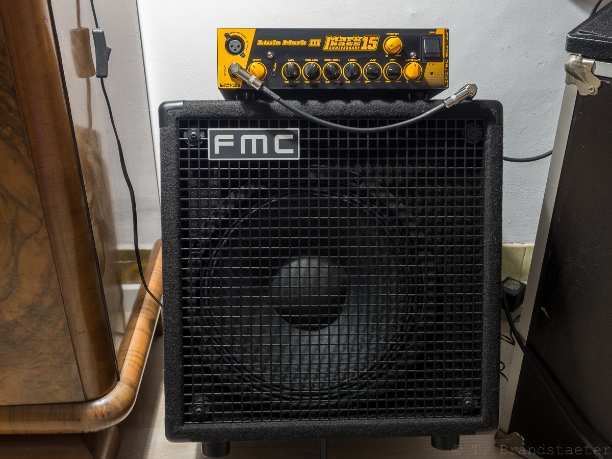

weils gerade so schön passt..112 UL DF vom Hans - 300W/8Ohm, 99db, 11Kg, mit Schrägsteller. Top 300W8 Ohm u. mit 2,9 Kg für ein D schon fast schwer.... 2 von den 112UL reichen fast für alles. Da mal den MB500 drangeklemmt und ab gehts...
Perfekt :great:
