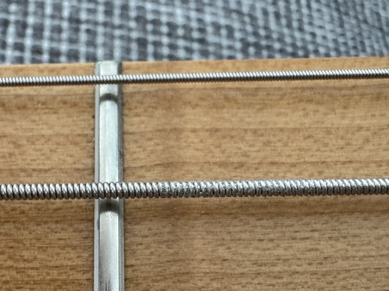

Aber leider, leider hat die D-Saite direkt out-of-the-box einen Fehler. Mir ist es erst aufgefallen, wie ich die D-Saite der EXL220-5 nochmals gegen die tapercore .130er der NYXLs ausgetauscht habe. Die Umwicklung ist auf ca. 1-1,5cm Länge nicht richtig gearbeitet:
Links und rechts von dieser Stelle sieht man schön, wie die Saite eigenlich hätte sein müssen. Die D-Saite klingt auch stumpfer und irgendwie, naja, "tot". Mal schaun was mir Thomann antwortet...
