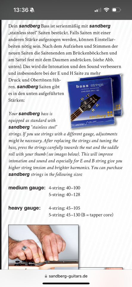

Hattest du die 125 Normal probiert? Laut Faltblatt brauchst du ab 130 TC
Eine normale 125er hatte ich bisher nicht drauf. Nach dem NYXL .130 (nicht tapercore) Debakel, hab ich mir eine einzelne NYXL130T bestellt, die mir dann aber in Summe wie gesagt meine Fingerkuppe kaputt gemacht haben.
Dann hab ich mir eben die Sadowsky Black Label mit der .125T bestellt. Wollte quasi auf Nummer sicher gehen, auch wenn Sandberg selber schreibt, dass tapercore erst ab >.128 wichtig wird.
Wenn man 125er nicht tapercore spielen möchte (was mir irgendwie sowieso lieber ist), öffnet sich das Feld für mehr Komplett-Sätze, habe mich aber bisher nicht getraut, einen solchen .125er nicht tapercore Satz zu bestellen, weil die Wahrscheinlichkeit halt doch gegeben ist, dass die dann doch nicht funktionieren, oder doch ein wenig schlechter klingen, wie wenn ich gleich eine tapercore genommen hätte.
