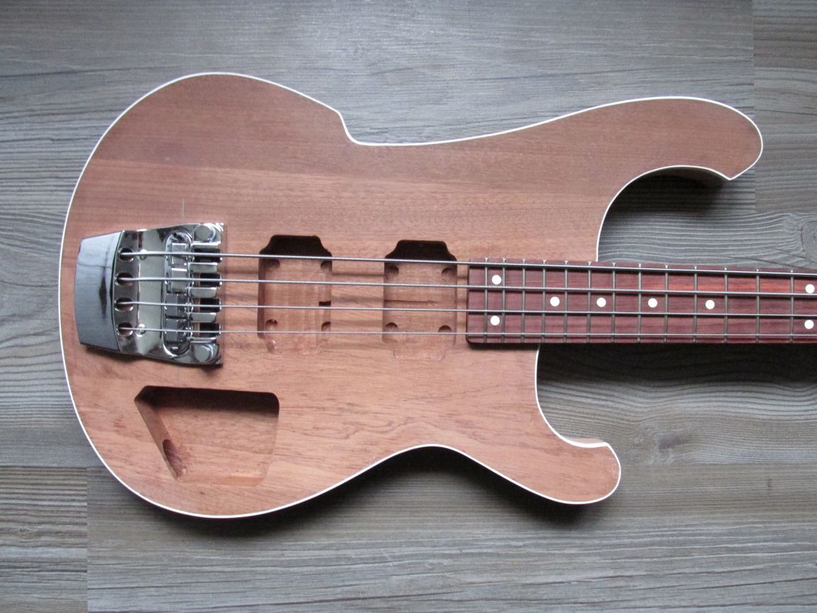

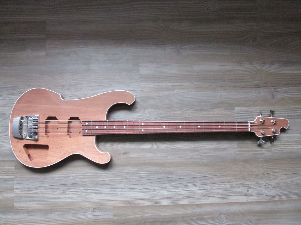

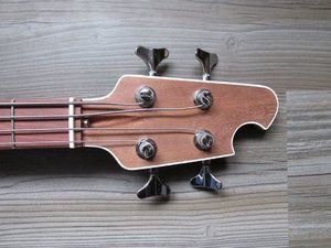

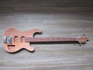

Wie versprochen gibt’s ein paar Fotos von Nr. 3 im Rohbau:
35 Nr. 3 Rohbau.JPG 36 Nr. 3 Korpus.JPG 37 Nr. 3 Kopfplatte (Mechaniken).JPG
Die Saiten laufen noch nicht hundertprozentig gerade über's Griffbrett, weil ich zum Testen den verhunzten Sattel von meinem ersten Selbstbaubass verwendet habe. Wenn der Bass soweit ist werde ich einen passenden anfertigen.
Außerdem durfte ich heute ein paar Stellen vom Binding neu festkleben, da es sich gelöst hatte, obwohl ich beim ersten Verkleben nicht sonderlich sparsam mit'm Bindingkleber war.
Na endlich Bilder. :-)
Mama mia, die Ricky-Interpretationen hier Forum können sich echt sehen lassen.
Das mit den Saiten wär mir jetzt gar nicht aufgefallen. Da gibt`s haufenweise serienmäßig hergestellte Instrumente die ab Werk ungenauer aussehen.

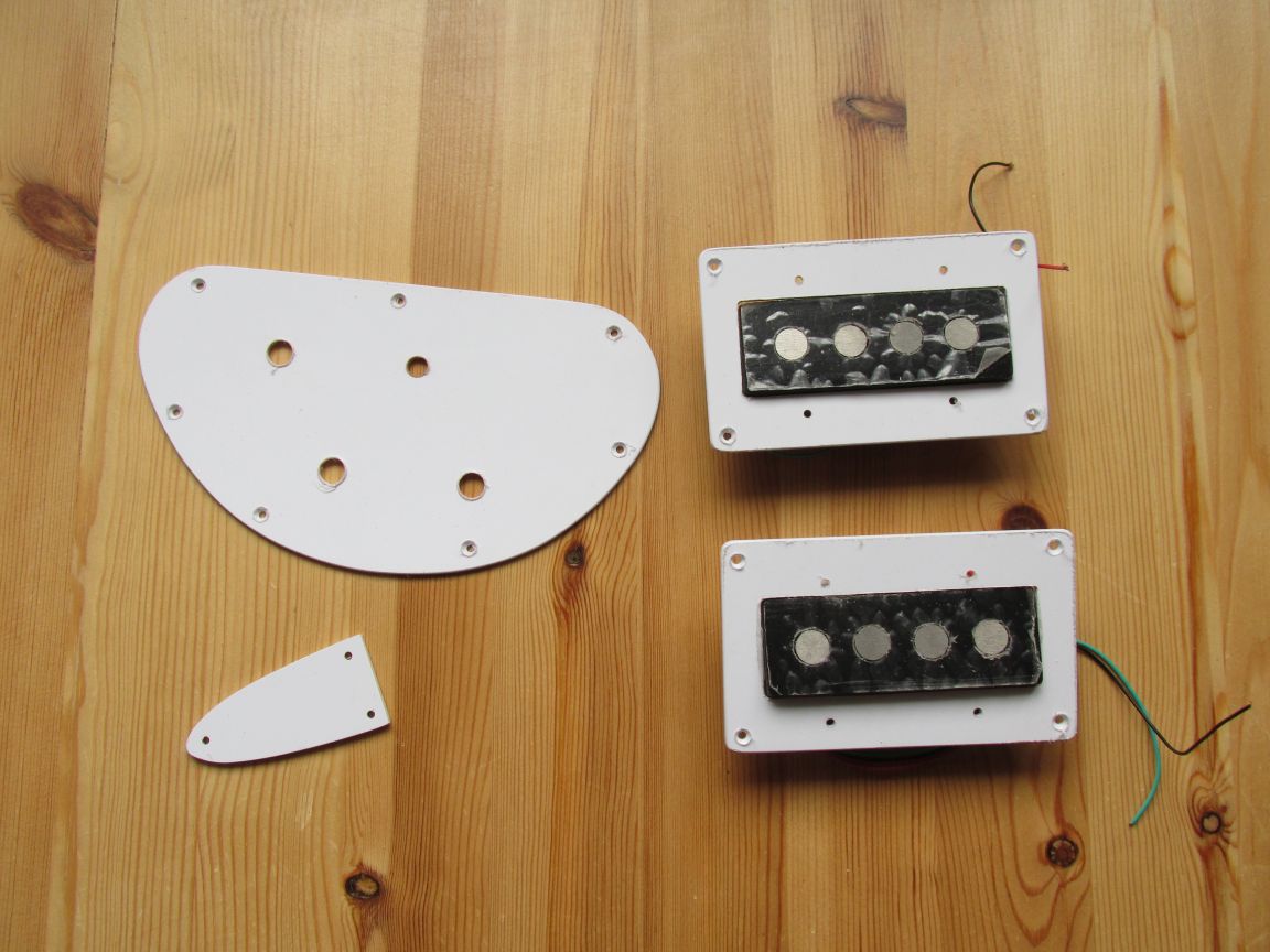

Aber immerhin habe ich eine Kleinigkeit erledigt:
Die Abdeckungen und Pick-Up-Rahmen für Bass Nr. 3 sind soweit fertig.

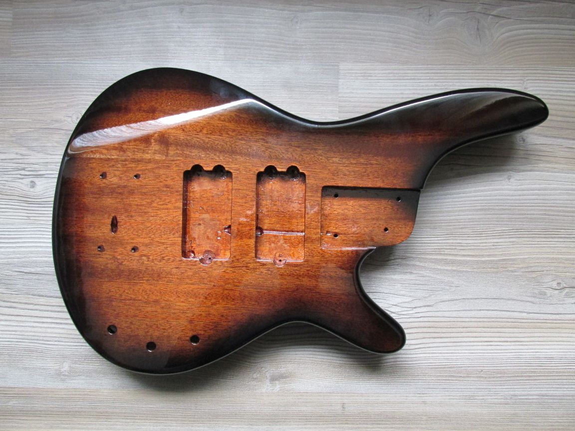

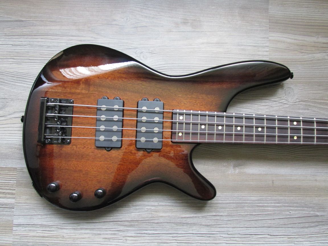

Der Korpus von Nr. 2 ist lackiert: Das Holz in der Mitte ist nur mit Klarlack und der Rand schwarz lackiert. Ich denke, dass an der Rückseite nochmal nachgearbeitet werden sollte, denn dort ist noch eine Stelle am E-Fach zu sehen, bei der ich mit Holzspachtelmasse eine Macke ausgebessert hatte.

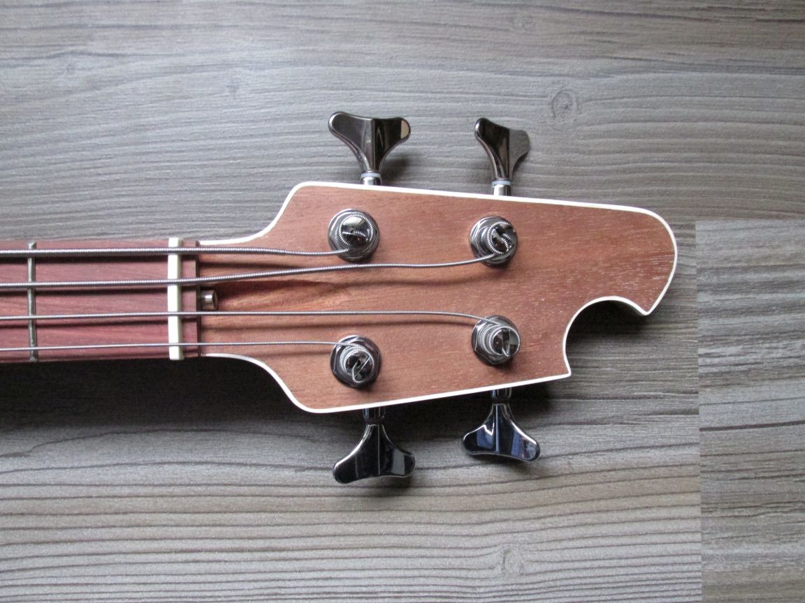

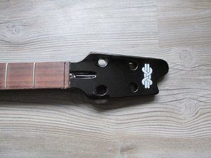

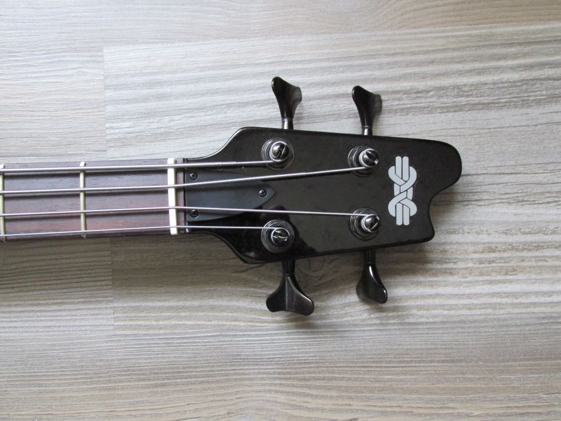

Mit etwas Verspätung gibt’s ein Foto von der Kopfplatte von Bass Nr. 2:
Ich hatte beim Anschleifen vorm Anbringen des Logos zu viel geschliffen, so dass eine Neulackierung fällig wurde.

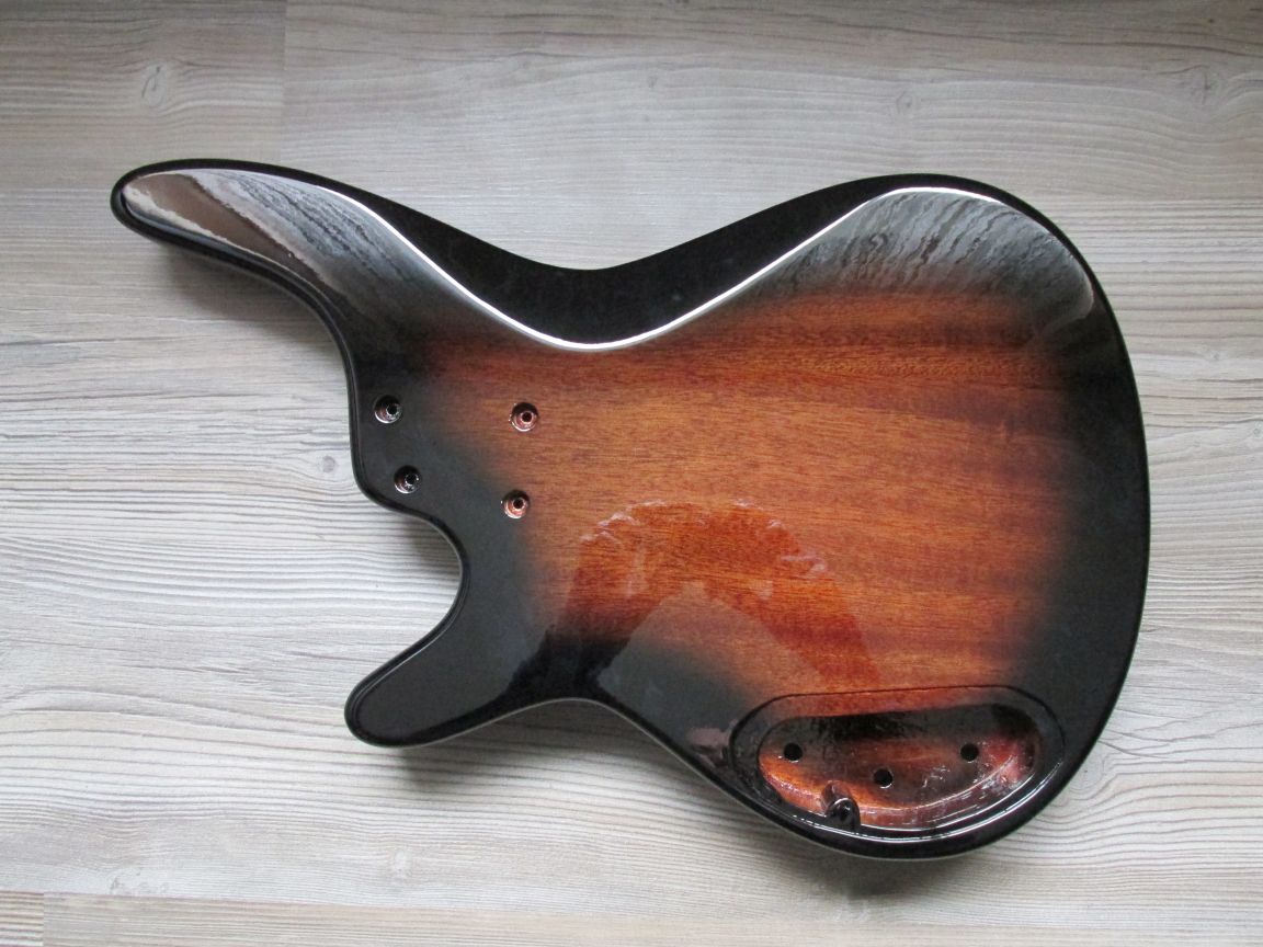

Außerdem wurde die Rückseite vom Korpus von Nr. 2 mit 'nem schönen Rand versehen. Dafür durfte ich den ganzen Korpus nochmal anschleifen, wobei ich extrem darauf achtete nicht zu viel wegzuschleifen.

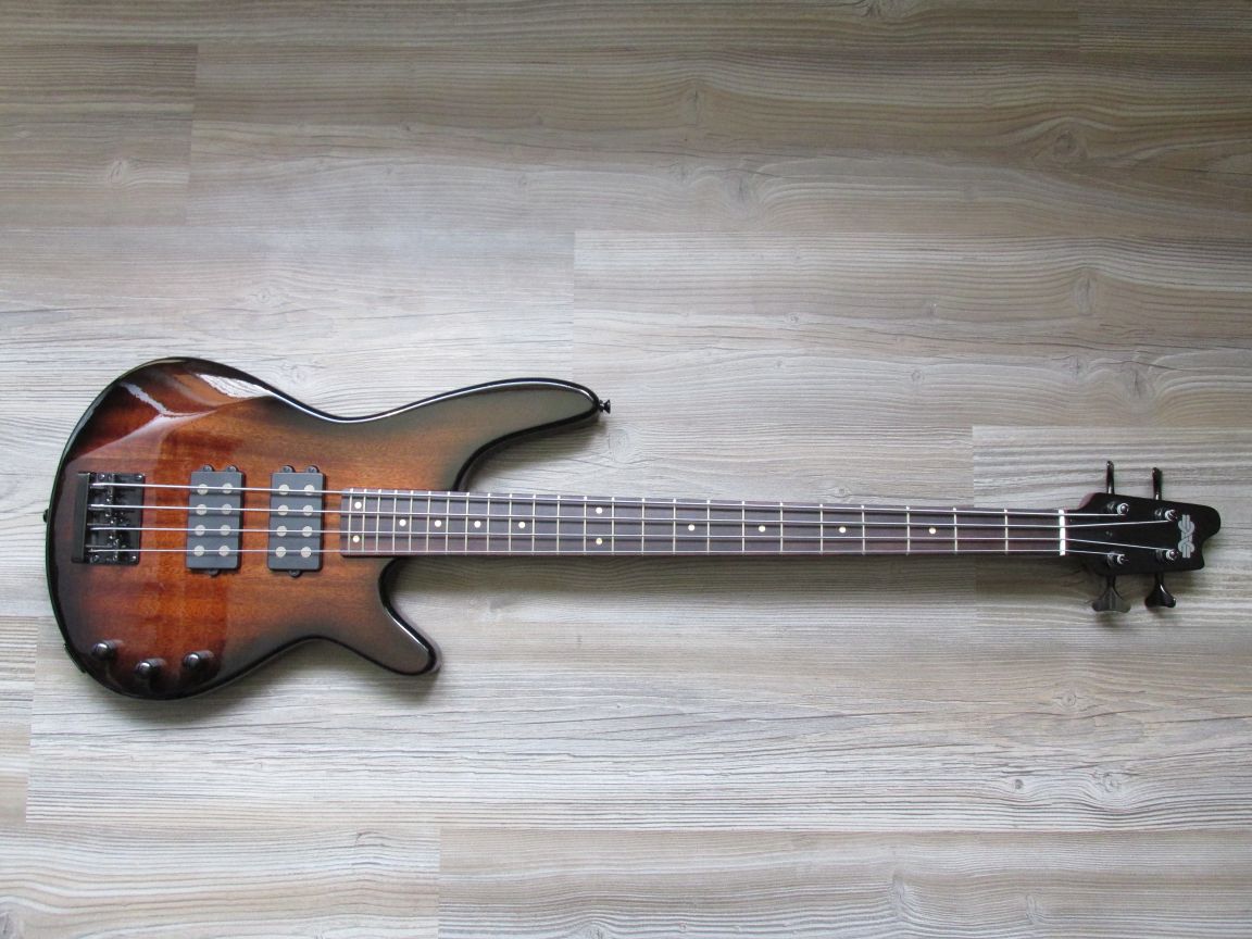

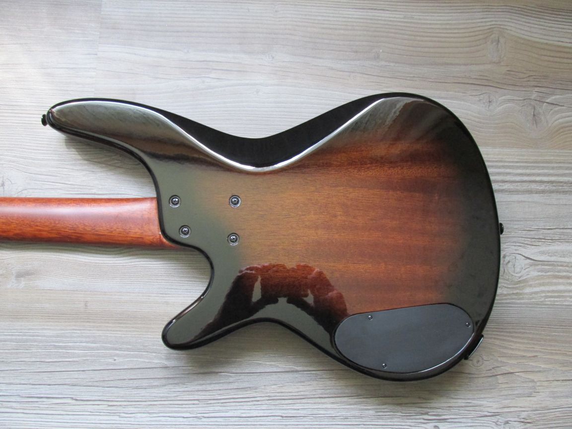

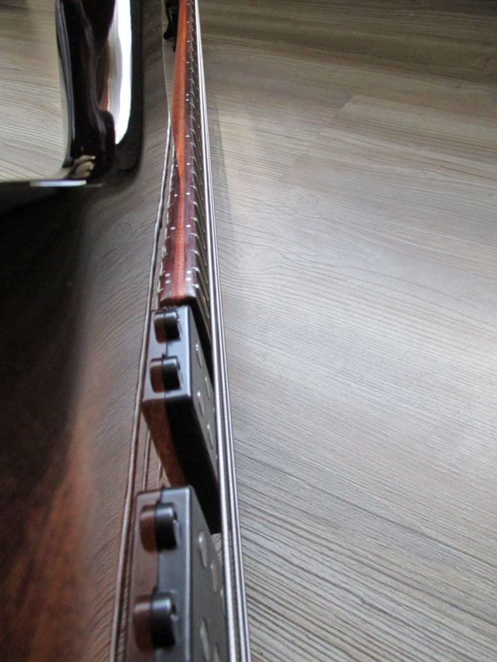

Sooo, fertig!
Hier sind wie versprochen die Bilder:
42 Nr. 2 (fertig).JPG 43 Nr. 2 Korpus (fertig).JPG 44 Nr. 2 Kopfplatte (fertig).JPG 45 Nr. 2 Rückseite (fertig).JPG 48 Nr. 2 Hals.JPG
Gestern wurde der Sattel angefertigt und das Griffbrett gereinigt. Heute morgen kam dann der erste Testlauf über'n Verstärker. Dabei musste ich feststellen, dass die serielle Verdrahtung der Humbucker doch zu viel Bums hatte und es gar nicht mehr aufhören wollte zu dröhnen, weswegen ich die einzelnen Spulen jedes Pick-Ups parallel an die Volumepotis lötete.
Dann folgten noch die Einstellungen von Halsspannstab und Saitenhöhe und zum Schluss wurden die Potiknöpfe und die Abdeckungen montiert.
