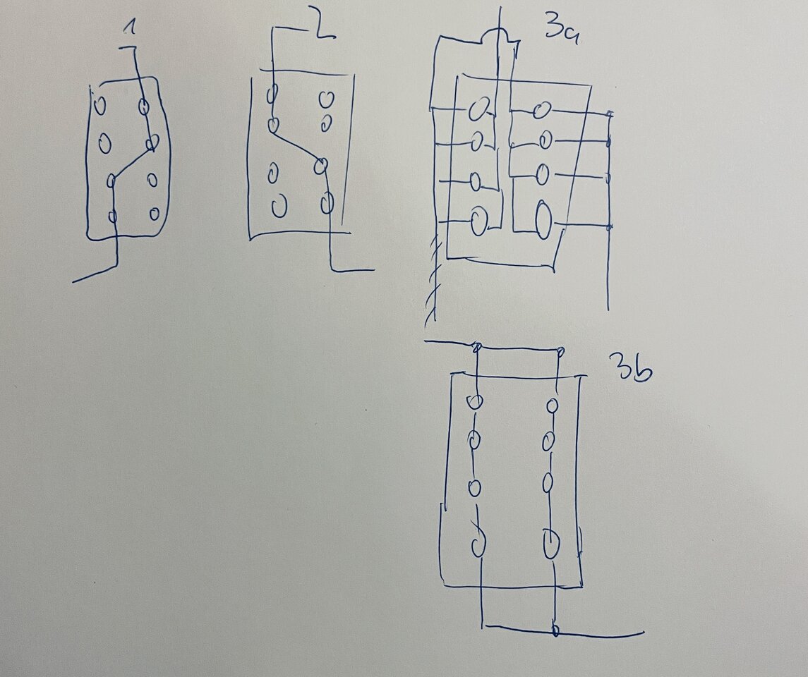

Eine Frage, die mir da eingefallen ist, stell ich hier mal rein:
Ist es möglich, einen vierspuligen PU mit EINEM On-On-On-Schalter so zu verdrahten dass man folgende Ergebnisse bekommt:
- P
- reverse P
- Spulen einer "Reihe" parallel, die zwei "Reihen" seriell
Ich hoffe, ich habe das verstÀndlich formuliert :D

Ich glaube nicht.
Warum genau so und nicht andersrum? 3b ist deutlich einfacher.
