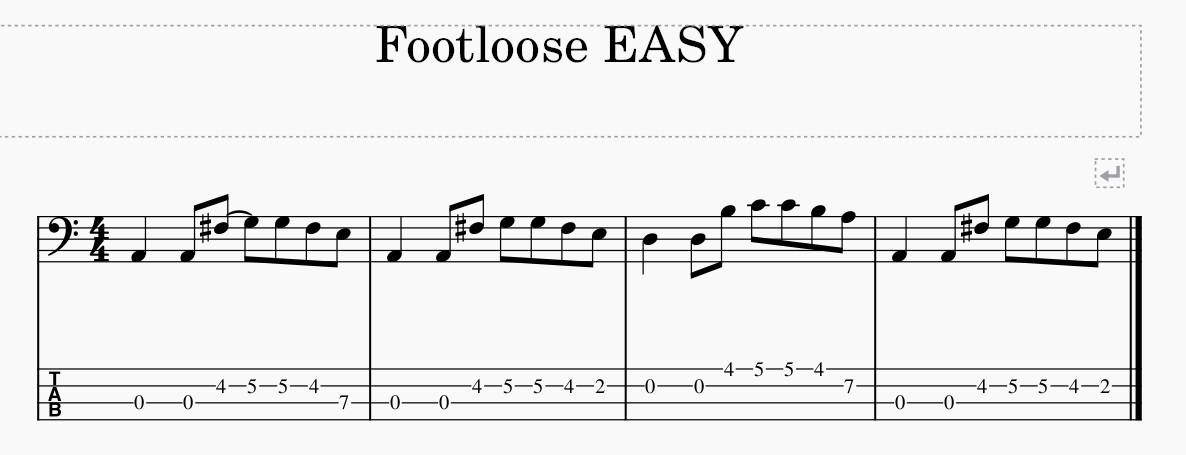

Natürlich kannst du den vereinfachen. Das kommt aber auf den Zusammenhang drauf an, d.h was spielen die anderen?
Harmonisch ist der Song einfach. Das Hauptproblem ist das Tempo vor allen Dingen im Chorus. Im Grunde kannst Du aber eine Rock ’n’ Roll (Blues) Linie drüber spielen
| A | A | D| A|
Das wär mein Sicherheitsnetz.
