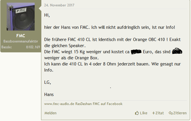

Da es immer wieder um das Gewicht der einzelnen Boxen geht, möchte ich nochmal auf die 4/10 zurückkommen.
Ich hatte vor ca. 2 Jahren Kontakt mit dem Hans von FMC, wegen der Orange 4/10.
Ich meine er hätte auch einen Klon zur OBC 1/15, bin mir aber nicht sicher.
Vielleicht wäre auch das ne Option für den ein oder anderen.
Hmmh...ich hatte mal eine FMC 410 cl, welche der OBC410 nachempfunden ist. Einen direkten Vergleich habe ich damals nicht probiert. Aber aus meiner Erinnerung klang das Original schon etwas anders. Vielleicht nur in Nuancen, denn das massive schwere Holzgehäuse macht auch viel vom Klang aus. Trotzdem geht die 410cl sicher in Richtung OBC410. Die Speaker sind auf jeden Fall die gleichen.
