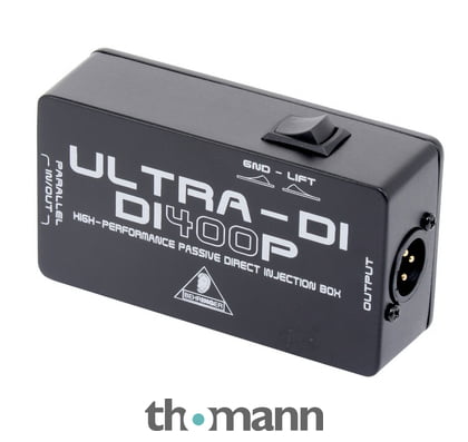

Für einen passiven Bass sollte es eine aktive DI-Box sein (da diese eine hohe Eingangsimpedanz haben wie z.B. ein Bassamp). Mit dem XLR-Out in den Mic-Eingang und Gain entsprechend einstellen. Sollte laufen…
Exakt so. Eine passive DI-Box hat auch eine niedrige Eingangsimpedanz in der Grössenordnung 50kOhm, eine aktive, am besten über 48V Phantomspeisung betrieben, kommt auf über 1MOhm und damit in die Grössenordnung eines Amp-Einganges.
Mit einer passiven DI-Box habe ich bei guten passiven Bässen noch nie einen guten Sound hinbekommen, mit aktiven sehr wohl.
Ausserdem macht ein Preamp beides: Hohe Eingangs-Impedanz bereitstellen und dazu eine zu Bass passende Klangregelung, viele einfache Mischpulte ohne 1-2 parametrische Mitten sind da sehr begrenzt.
Exakt so. Eine passive DI-Box hat auch eine niedrige Eingangsimpedanz in der Grössenordnung 50kOhm, ...
Eindeutiges Jein, weil es nicht generell so Gültigkeit besitzen muß mit den 50kOhm.

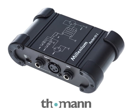

Es gibt durchaus passive DI-Boxen die speziell für die Anwendung mit passiven Instrumenten konzipiert sind, und so werden sie dann auch beworben bzw. vermarktet.
Widerstandsübersetzungsverhältnis: 110:1
Oder die hier:
Wobei die dann sogar als Speaker Level DI gehen würde weil die einen -20dB Pad hat (Sekundärwicklung).
