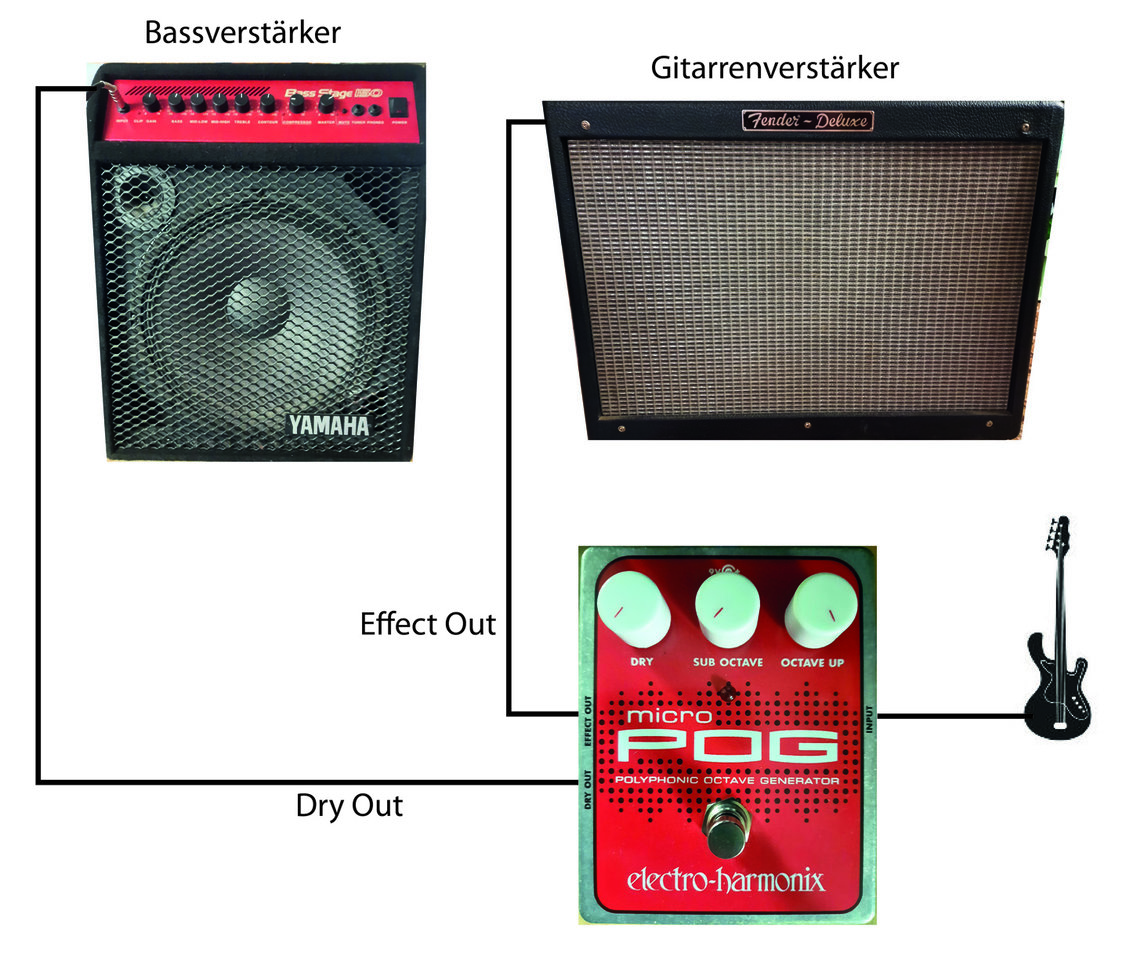

vielen Dank hiermit für Eure vielfältigen Hilfestellungen. Es konnte eine beeindruckende und einfache Lösung gefunden werden. Bei dieser Umsetzung braucht man einen Oktaver mit zwei Ausgängen. Einen "Dry-Ausgang" der das Bass-Signal unbearbeitet zum Bassamp durchlässt und einen "Effekt-Ausgang" der zum verzerrten Gitarrenamp geht. Als Effekt geht hier der um einen Oktav erhöhte Basston raus, welcher damit von der Frequenz so hoch ist, dass der beim Gitarrenamp hoffentlich keinen Schaden anrichten kann. Wichtig ist aber, einen Oktaver zu nutzen, bei dem man nur den oktavierten, einzelnen, erhöhten Ton isoliert rausgeben kann, also ohne zusätzlichen Originalton, also ohne Dopplung sozusagen. Dies kann man bei diesem Oktaver mit dem Dry-Regler links erreichen. Ich habe es hier nochmal in einer einfachen Grafik zusammengeklickert. Das Ergebnis ist m.E. Top!! Special-Thanx auch an Trommeldirk:-)...

Kuckuck Rheinländer - wie zufrieden bist DU nach einem 3/4 Jahr mir dem Set-Up?
Tachtach,
ich bin immer noch total happy mit der Lösung!!!... Entgegen der Grafik habe ich den "Fender-(Git)-Amp" allerdings gegen ein "Marshall-DSL-50-(Git)-Topteil" plus einer 2X12er-Box getauscht. Der macht die mittenbetonte Zerre doch deutlich definierter/sauberer.
Viele Grüße R
