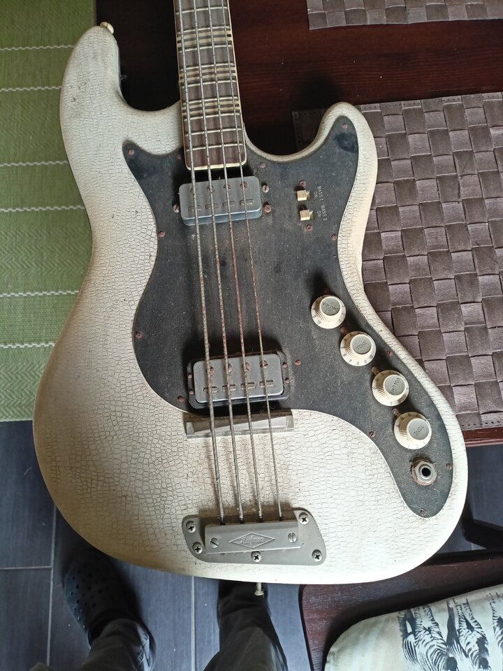

Hallo zusammen!
Kurz zur Einleitung...
Ich war vor einigen Jahren hier hin und wieder mal aktiv als Basserratte. Durch einen Providerwechsel und Faulheit dann die E-Mail Adresse und somit den Zugang zum alten Account verloren. Bin aber mit dem jetzigen Account öfter mal als stiller Mitleser hier oder eben zur Nutzung der Kleinanzeigen. Das nur als kurzer Abriss zu mir.

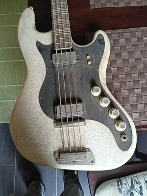

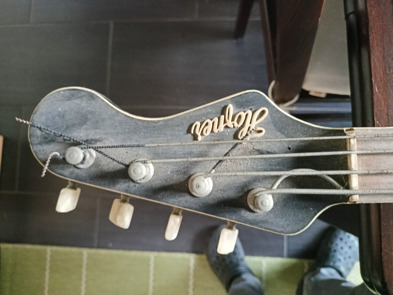

Jetzt müsste ich hier mal aktiv den Wissenspool anzapfen bzw. bräuchte eine Einschätzung
Meine Lebensgefährtin kam letztens mit dem Satz "ich hab da noch nicht so eine alte Gitarre von meinem Onkel auf dem Dachboden, kannst du dir die mal anschauen...ich wollt sie ja schon wegwerfen":eek:
Stellt sich raus die Gitarre ist ein alter Höfner Bass fast identisch mit z.B. diesem hier:
https://reverb.com/de/item/67760049-1962-hofner-185-artist-bass-vintage-original
Leider in miserablen Zustand. Lagerung auf dem ungedämmten Dachboden vermutlich über Jahrzehnte. Der Hals eine ziemliche Banane, alles was Metall ist stark verostet etc
Soweit so schlecht.
Grundsätzlich juckt es mich schon da Hand anzulegen und den Bass wieder in einen spielbaren Zustand zu versetzen. Handwerkliches Geschick und auch Erfahrung mit Basteleien an Instrumenten ist vorhanden. Allerdings gehe ich davon aus, dass ich den Bass evtl. zwar vielleicht wieder spielbar bekomme, vermutlich aber nicht im original Zustand.
Lange Rede, kurzer Sinn. Was denkt ihr was der Bass in diesem Zustand noch Wert ist, wenn er so wie er ist verkauft wird. Ich weiß...vermutlich eine schwierige Frage, aber vielleicht kann das hier jemand einschätzen. Ich will meiner Lebensgefährtin zumindestens diese Option anbieten, bevor ich da meine Griffel dran hab:D

Aktueller Wert ca. 200-300 €.
Wenn Pickups, Elektronik & Halsstab funktionieren sind mit etwas „pflege“ bestimmt 750 € & mehr drin. Ist das Vinyl in Ordnung? Sauber machen, neue Saiten drauf & gut.

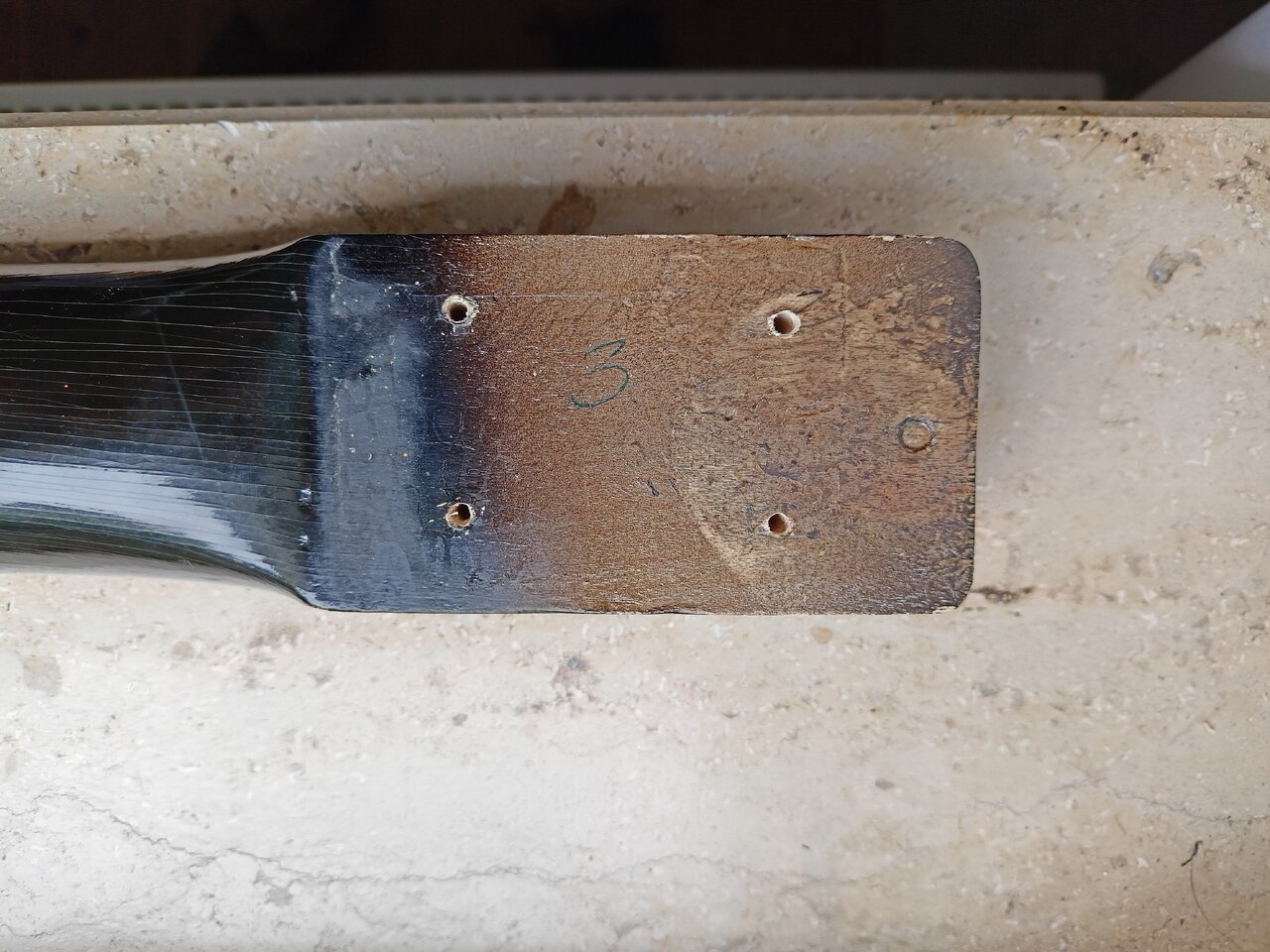

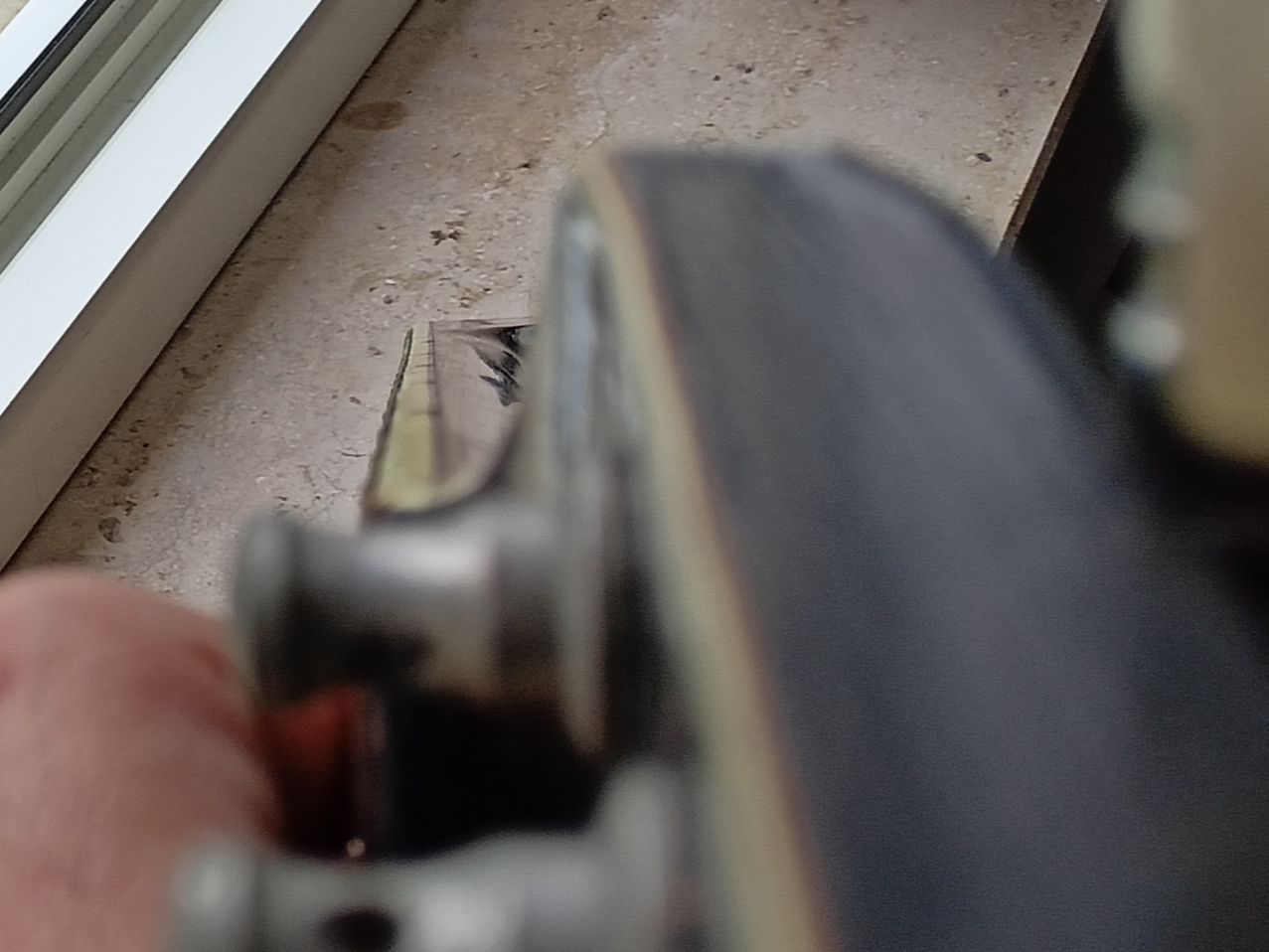

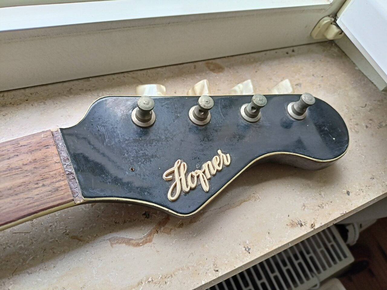

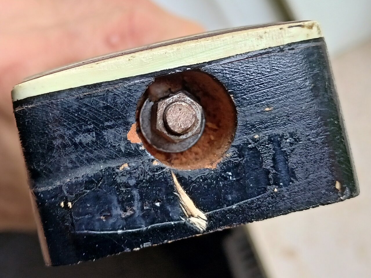

So...kurzes Update
Es hat mich jetzt doch schon gepackt. Der Hals ist ab und es sieht sehr gut aus. Der Trussrod war relativ lose und so leichtgängig dass ich mich direkt rantrauen konnte. Er war relativ lose... insofern kein Wunder dass die Halskrümmung so stark war.
Stand jetzt ist der Hals ohne Saiten relativ gerade. Am Halsfuss meine ich eine leichte Rampe zu sehen. Aber schaut selbst auf den fotos. Aktuell fehlt mir leider das passende Werkzeug um das genauer zu messen.
Den Sattel muss ich neu schnitzen. Der alte ist im Bereich der G-Saite ausgebrochen. Rohling ist schon bestellt
Derweil werd ich wohl noch die Mechaniken abmontieren und reinigen bzw. den Hals im ganzen reinigen. Saiten muss ich noch bestellen. Vielleicht hat jemand einen Tip von euch. Sollten ja shortscale sein. Ich wollte erstmal möglichst günstige Saiten nehmen, falls das Projekt doch noch an irgendwas scheitert...

So...kurzes Update
Voll gut, dass der Trussrod noch geht! Ich verfolge das upcycling gespannt.

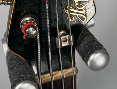

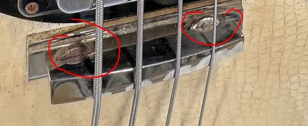

Was fehlt sind leider diese Rändelmuttern zum Einstellen der Bridge. Falls jemand einen Tipp hat wo ich die herbekomme, sachdienliche Hinweise nehme ich gerne hier entgegen:-).
Ebenso fehlt der Stringtree. Konnte ich nach oberflächlichem googeln auch erstmal nichts passendes finden

Der Vinylbezug sieht auch schon arg verschmutzt aus, da würde ich als erstes mal vorsichtig mit Seifenwasser und einer weichen Bürste (Zahnbürste?) schauen was geht. Evtl. gibts ja auch bereits Erfahrungen, ob irgendwelche Kunststoff-Pflegemittel mit dem Zeugs harmonieren. Trotzdem vorsichtig und an verdeckter Stelle probieren.
Was die Muttern angeht, Originalgetreu ist Glückssache, sonst erstmal sowas https://www.schraubenhandel24.de/muttern/raendelmuttern/din-467/
