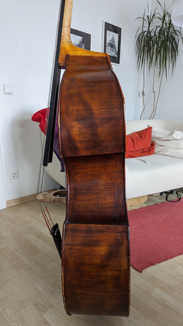

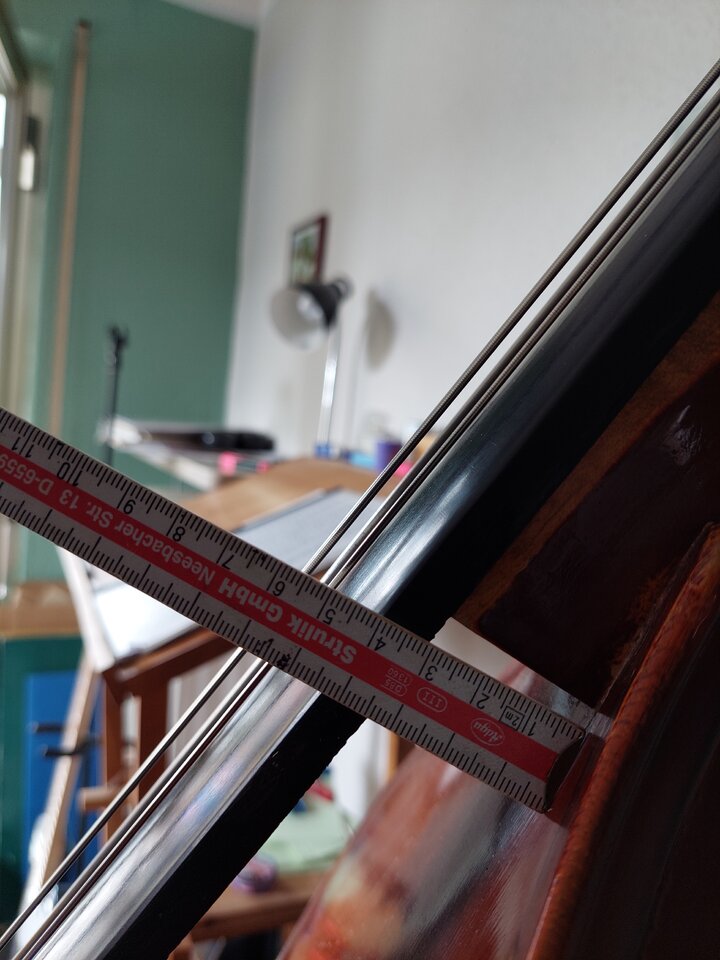

könnt ihr bitte mal grob messen, wie weit der Abstand zwischen Decke und Griffbrett ist? Also ganz rechts das Bild, wo der Raum zwischen Griffbrett und Decke zu sehen ist?
Bei mir sind es nur 12mm, aber Chuck Traeger meint dass 51mm ideal wären.
Aktuell geht mir um das Spiel in der Daumenlage und meine linke Hand, die an die Schulter vom Kontrabass stößt...
Das Maß heißt Überstand. Ist einerseits für den Druck auf die Decke und andererseits für die Zugänglichkeit der hohen Töne entscheidend. Hierbei spielt die Größe des Oberbügels eine sehr große Rolle. Daher sind die Bässe mit Hängeschultern so beliebt.
Ich habe auch einen alten böhmischen (Blockless-)Bass, der nicht sonderlich groß ist, aber trotzdem in der Daumenlage sehr unbequem zu spielen ist. Habe das bisher auch eher auf den relativ hohen Oberbügel zurückgeführt, an den Überstand (wieder was gelernt) habe ich bis jetzt gar nicht gedacht - messe nachher mal nach!
Anhang anzeigen 673734 Da oben drückt man doch von oben runter. Die Hand ist doch da über dem Griffbrett.
Bei meinem sind's 15 mm
