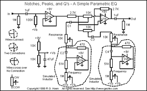

Hallo Zusammen,
ich suche einen ganz einfachen 1-Band parametrischen EQ, den ich hauptsächlch als Notch-Filter zum Eleminieren von unerwünschten Dröhnfrequenzen einsetzen will.
Ich brauche nur:
- Regler zum Einstellen der gewünschten Frequenz
- Q-Regler zum Einstellen der Breite der zu bearbeitenden Frequenzspanne
Nun meine Fragen:
1. Gibt es sowas zu kaufen? Ich habe nichts gefunden.
2. Kann das jemand von euch bauen? Ich kann das nicht. Bei meinen Recherchen bin ich auf einige Baupläne gestossen. z.B. hier: http://geofex.com/Article_Folders/EQs/paramet.htm
Hier mal ein Bauplan:
Vielen Dank schon mal für Tipps und Hinweise!

Sowas überlasse ich normalerweise dem EQ im Verstärker. Im Worst Case kann man sich da dann aber auch irgendein 19"-Teil einschleifen. Mein SVT-6 hat praktisch die gleiche EQ-Schaltung wie ganz am Anfang beschrieben. Da diese Schaltung aber einen gravierenden Nachteil hat (der Q-Wert ändert sich frequenzabhängig) , kann ein Filter immer nur einen recht kleinen Bereich sinnvoll abdecken.Mid 1 geht von 30-150Hz. Den nutze ich eigentlich nur, um Raumnoden (Dröhnfreqeunzen) wegzudrücken. Das geht gut. Google doch einfach mal nach dem Schaltplan des SVT-6 Pro. Wenn Du die Schaltung sowieso nicht selber bauen kannst, vergiss es. Dann greif eher zu den oben genannten Produkten.
