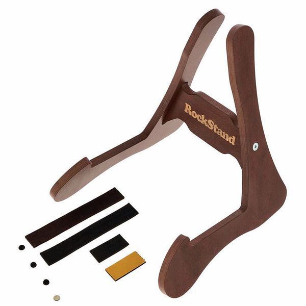

Wegen der Ständer: Ich habe mir selbstklebenden Samt bestellt und schneide da entsprechende Streifen zu, die ich dann um die Ständer/Halterung an den Auflageflächen wickel/klebe. Damit ist die Gefahr gebannt und es gibt kein Risiko, dass der Lack mit den Weichmachern reagiert :great:
Ich habe solch einen Ständer für meinen ESP und habe mir noch einen gekauft für den Fender, der vor Weihnachten kommt. Da muss man alles selbst zusammenbauen und dann Filzstreifen aufkleben. Für den Fender werde ich Samtstreifen aufkleben.
Die Weichmacher in den Kunststoffpolstern können den Lack beeinflussen. Im schlimmsten Fall kann der Lack wieder weich werden an den Stellen. Auf den besseren Ständern findest du deshalb Auflagen aus Filz oder Kork.
...oder der Hersteller bietet Ständer ohne Weichmacher an, bei K&M haben die Teile transparente Auflagen.
