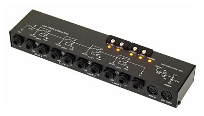

Warum die Loops parallel sein müssen erschliesst sich mir nicht. Natürlich sind bei einem normalen Looper alle Loops hintereinander, aber die zwei anderen Vorstufen werden ja aus dem Signalweg genommen und somit spielt man nur über eine.
Die Looper haben alle ein Problem, die sind alle "Mono".
Um zunächst 2 Vorstufen (jeweils Ausgang links und rechts) wahlweise auf eine Stereoenstufe zu bringen, benötige ich einen "Stereo A/B" Umschalter. Finde ich aber nicht wirklich. Oder kann man da auch pragmatisch ein Y Monokabel benutzen und das Signal auf einen A/B Umschalter zusammenführen und dann wieder aufsplitten?
