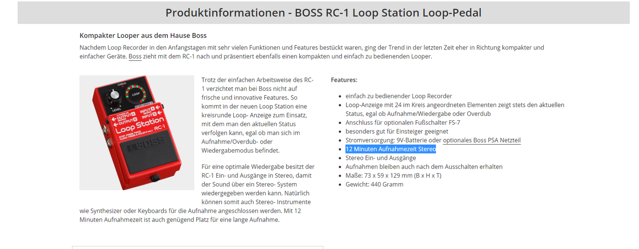

Wenn ich einen Looper hinter den Beatbuddy schalte, dann sollte das einer sein, der sich synchronisiert, oder? Ich hab schon ein paar angesehen und eine Liste gefunden, welche kompatibel sein sollen.
Aber holla die Waldfee, 300 Knips € für einen Looper. (Hab gesehen, gibt auch welche für 100 Knips € )

Looper gibt's neu schon für 50 Euro mit 10 Minuten Aufnahme.
