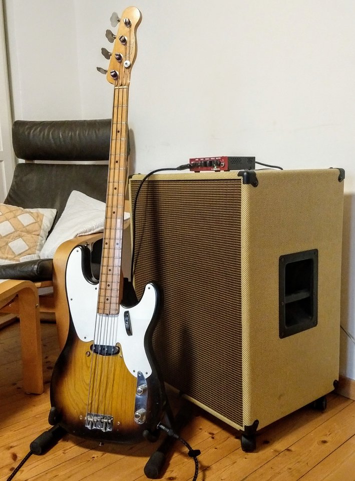

Kannman das Tolex/Tweed nicht einfach auf den Lack aufkleben?
Das ist Strukturlack, also nicht ganz glatt.
hast du das zeug tatsächlich roh gelassen?
Ich hab verschiedene Varianten. Die o.a. Box ist mit Vinyl in Tolex-Optik bezogen. Hab aber auch schon echtes Tweed benutzt und das mit Klarlack (Korkversiegelung) lackiert. Mein 2HE Rack wo der LH500 drin ist ist unlackiert.
