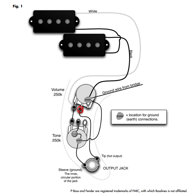

Hallo Freunde,
seit kurzem darf ich einen Tokai Hard Puncher mein eigen nennen. Es sind Seymour Duncan Quarterpounder verbaut.
Jetzt zum Problem:
Tone Blende ist komplett zu, Volume auf max. => Alles super
Sobald ich den Volume Poti ein bisschen zurückdrehe, geht die Tonblende komplett auf, obwohl der Tone Regler noch auf 0% ist.
Kann mir da jemand helfen, was das sein könnte?
Grüße
Danke für den Tipp :-)
Problem gefunden: Das weiße Kabel, war an der falschen Stelle (rot markiert) angelötet.
Jetzt funktioniert alles super!
