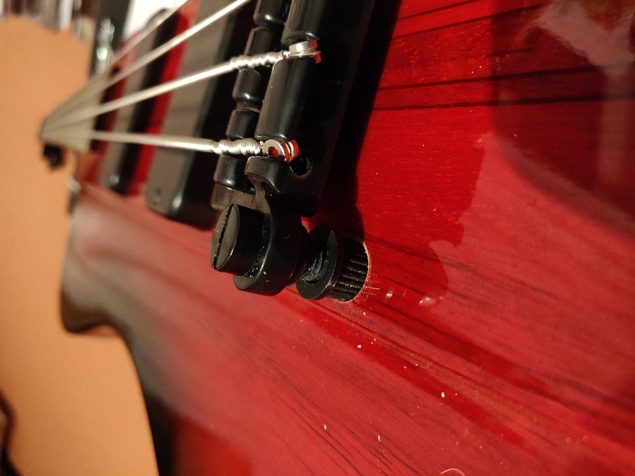

So, meinen vorgestern gekauften Classic IV pro hats´nun auch erwischt, die beiden hinteren Hülsen der unsäglichen 3-Punkt Brücke hat es rausgezogen...
Was mach ich bloß? Einkleben und behalten oder zurücksenden und beim Nächsten das gleiche Problem?
Kenne das Problem. Ist mir beim Tausch auf eine Hipshotbrücke auch passiert. Habe die Hülsen nochmal gut rein bekommen. Nur nicht zu fest anziehen!!! Bin gespannt was die Spezialisten schreiben. Das Problem nervt mich nämlich auch.

Zurücksenden, der Fehler ist nicht die Regel! Meiner hatte das Problem nicht, auch nicht nach Jahren der Benutzung.
Ich würde nicht anfangen, daran rumzubasteln.

würde ich
Es wundert mich trotzdem, ich hatte große Mühe, die rauszubekommen (musste mir extra ein Werkzeug dafür bassteln). Wieder rein ging dann so:
img_2392-jpg.128018
Ich habe allerdings nix geklebt, da sie ja eh bombenfest saßen. Da ich aber auf zweiteilige Brücke umgerüstet habe wär's eh egal, da die Dinger jetzt nur noch auf Druck belastet werden:

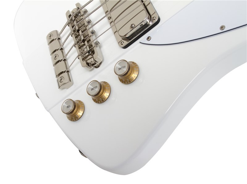

Hm, stört dich da beim Bird nicht der durch die Brücke vorgegebene sehr kleine Griffbrettradius, der viel kleiner ist als der tatsächliche Griffbrettradius des Halses? Oder hast du das mit Shims ausgeglichen?

a) Klang.
Die Originalbrücke ist vergleichsweise wenig biegesteif. Man kann natürlich ein möglichst dickes Messingblech unter die Brücke kleben - je nach Platz eher 3 als 2 mm - bringt viel.
b) Intonation.
Die Originalbrücke ist 5-8 mm zu nah am Hals montiert. Dadurch ragt bei der E- und manchmal auch der A-Saite der Teil mit der Verdrillung des Kerndrahts über die Saitenreiter und verhindert eine saubere Intonation.
Auch dafür gibt es natürlich Workarounds.
c) die Originalbrücke zieht wirklich gerne mal die Hülsen ihrer Haltebolzen aus dem Holz.
Viele scheinen auch mit der Zerlegbarkeit nicht so recht klarzukommen.
Bei den Studs wirkt Einkleben Wunder. Uhu Hart reicht da i.d.R aus.

Wenn sonst alles passt genau das. Und ggf noch ne hipshot supertone besorgen...
Ich habe den Classic IV Pro so wie er eingestellt war gespielt und das nicht als unangenehm empfunden.
Auch beim Vintage Pro hab ich zwar 'meine' Saiten aufgezogen, aber kein Bedürfnis verspürt, die Saiten individuell in der Höhe zu korrigieren.
