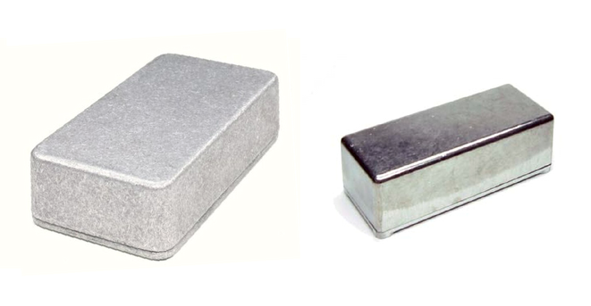

Klein-Effektgehäuse 90 x 40 x 33mm
Standard-Effektgehäuse, ca. 115 x 65 x 33mm
Das Problem: Der Effekt will angeschlossen sein und braucht dazu
1 x Mono-Eingangsbuchse (Eingang)
2 x Mono-Ausgangsbuchse (Ausgang 1 + 2)
und passt damit nur in das Standardgehäuse!

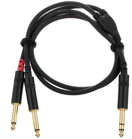

Der Stereo-Mono-Adapter sieht etwa so aus.
Damit hat man statt 3 x ¼“ Klinkenbuchse im "großen" Gehäuse dann 2 x ¼“ Klinkenstecker und zusätzliches Kabel, dafür ein kleineres Effektgehäuse.

Praktikabler wäre meiner Meinung nach sicherlich die Lösung im größeren Gehäuse, weil man da kein Stereo-Mono-Adapter Kabel braucht, sondern das Signal über zwei Monokabel, die ja immer irgendwie zur Hand sind dann auch abgreifen kann. Wir sprechen ja auch nicht von riesigen Gehäusen in beiden Fällen.
Ob ich jetzt ein etwas größeres Gehäuse mit mir rumschleppe, was ich im Bedarfsfall aber mit allen Monokabeln, die ich finde verwenden kann oder ob ich das "kleine Ding" aber zusätzlich immer ein Kabel dabei haben muss, gibt sich meines Erachtens nach nicht viel. Grundsätzlich ist es aber besser man muss nur an "eins" denken, in dem Fall das kleine Kästchen, halt im etwas größeren Gehäuse...

Wenns nicht unbedingt sein muss oder am Ende jeder Quadratzentimeter zählt, würde ich lieber das größere Gehäuse mit Mono-Buchsen nehmen.
Es ist dann ja nicht nur einfacher aufzubauen, sondern am Ende auch einfacher zu warten.
Und ich stimme hier dem genannten zu: Lieber zwei Mono-Buchsen als ein Adapterkabel, das am Ende entweder fehlt oder auch Platz wegnimmt.

Ich würde ich kein Adapterkabel benutzen wollen. Alles auf die Stirnseite (Ein-und Ausgänge, Strom) würde ich bevorzugen.

Ich hatte daran gedacht, alles auf die lange Seite zu legen.. auf die Stirnseite passen nicht mal 2 x 1/4" Buchsen! Das wäre aber eine Anordnung die von der "üblichen" rechts-rein-links-raus"-Kiste abweicht..... wäre aber einen Gedanken wert. Ist aber etwas ungünstig für die Lebendauer der Gehäusebeschichtung, den Tretschalter in der Mitte der Breitseite treffen zu müssen. Horizontale Anordnungen haben meist zwei oder mehr Tretschalter.....

... also ich würde die Peitsche sicher das ein oder andermal vergessen, wenns nicht festmontiert wird ;-)

Ich merke das gerade beim Testen. Wenn ich in den BiAmp gehe brauch ich einen Adapter von 3m Länge (oder den Adapter + 2 x Mono -Verlängerung oder ähnliches) und zum Mischer oder zur DAW einen Adapter von 40cm.... da stört mich die überschüssige Länge.

Klar... bei meinem SY-200 ist das auch so, bei o.a. Abmessung geht das aber nicht. Du bekommst auf der Baufläche von 25mm x 55mm keine drei Klinkenbuchsen nebeneinander rein und auch keine doppelstöckigen! Geht eben nur, wenn Du das Teil - wie oben beschrieben - quer legst..... mit dem beschriebenen Nachteil für die Lackbeschichtung!
