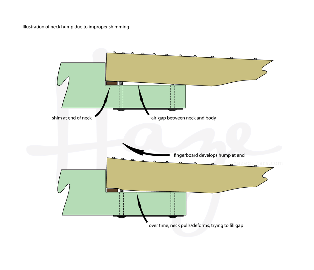

YES! ich freu mich wie ein kleines Kind. Die Fühlerlehre Stärke 0,25 ist ideal. Ich konnte die Saitenlage jetzt schnarrfrei (außer 18. &19. Bund E-Saite) im 12. Bund auf 1,75 mm senken, das war vor dem shimmen und mit der Kreditkarte nicht drin. Wahnsinn, der Bass spielt sich wie Butter. Irgendwas ist mit dem Hals passiert.

Ich halte es für unwahrscheinlich dass etwas zu Bruch geht. Der Shim von 0,25 mm ist auch sehr dünn. Das Spaltmaß am Übergang zum Korpus ist so minimal dass es mit dem bloßen Auge kaum zu erkennen ist. Ich habe den Shim auch nicht fixiert, sondern den Hals auf den Korpus gedrückt, den Bass umgedreht und dann fest geschraubt. Ich denke dass ist der kniffligste Teil der Operation. Ich sehe zwar im Nachinein nicht ob sich der Shim verschoben hat, das Ergebnis spricht aber dafür dass er sich nicht bewegt hat. Die länge von 4,5 cm hat auch geholfen den Shim zu fixieren, da er durch die Rundung an der Halstasche an den Ecken etwas fixiert wird und so beim Einbau die Bewegung zur Seite erschwert wird.
Interessant ist, dass der Abtsand der Saiten zum Griffbrett Richtung Korpus auch flacher ansteigt nach dem shimmen. Das ist ein Effekt vom Shim den ich nicht bedacht habe aber einen Vorteil darstellt. Der Hals "wandert" durchs shimmen ja nach oben Richtung Saiten. Am Sattel beträgt dieser Verkleinerung des Abstands nahezu 0, je näher am Korpus, desto größer die prozentuale Verkleinerung des alten Abstandes vor dem shimmen. Man kann sich den Abstand als rechtwinkliges Dreieck vorstellen. Das Griffbrett ist die untere Seite des Dreiecks, im rechten Winkel hierzu verläuft der Abstand z.B. vom 20. Bund zur Saite und die Saite selbst ist die obere Seite des Dreiecks.

Ein "Shimming" ist dazu da, wenn die Saitenreiter nicht mehr weiter runter können, aber der Saitenabstand zum Hals noch immer zu groß ist. Dann legt man was in die Halstasche. Der Hals wird am letzten Bund nach oben gedrückt. Hier würden die Saiten, wenn die Reiter ganz unten sind, dann aufliegen. Damit das nicht ist, geht man wieder hoch und kann die Reiter wieder in einem entsprechenden Einstellumfang nach oben und unten nutzen....
Geht aber andersrum doch genauso. Und zu tiefe Saitenreiter hat er ja nicht ...
was soll ein Shim nach oben bringen? Wenn die Reiter nicht mehr höher können nutzt der mir nix. Außer du shimmst vorne in der Halstasche (?!), aber das würde ich nie empfehlen - das geht extrem auf den Trussrod und eigentlich sollte normalerweise jeder Bass ohne Shim auskommen können ;-)
