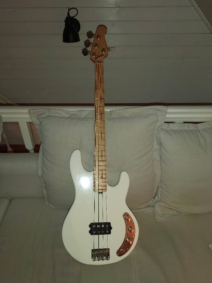

Mein "Björjes Groover - 6 String", der "Musicman Special - 5 String" und zu guter letzt der "7ender Mono Neon 5-String" benötigten diese Umbauten - da die Saitenlage an der Bridge nicht vernünftig einstellbar war - die Reiter lagen bereits auf, bevor ich überhaupt an eine "gewisse" Saitenlage denken konnte (und kommt mir jetzt nicht mit Spannstabeinstellungen - ich weiss, wie das geht - und ich habe bereits 45 Jahre Bass auf dem Buckel)... - ich lerne zwar gerne dazu, sicher, aber ich lasse mich und mein Wissen nicht mehr "infrage" stellen - das zumindest habe ich auf Bassic gelernt...

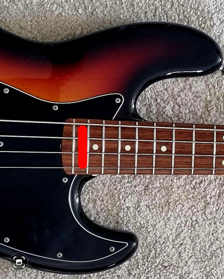

Ich komme ursprünglich aus der Metallbranche. Ich bezweifle, das das wirklich vollflächig ist, sondern eher punktuell. Im (sehr oft) guten Fall eben "gut punktuell", weshalb das auch völlig ok ist. Ind wenn es für jemanden passt, dann passt es und gut ist.
Wir legen im Juni mal einen Haarwinkel an und gucken mal, wie plan die Flächen tatsächlich sind... ;-)

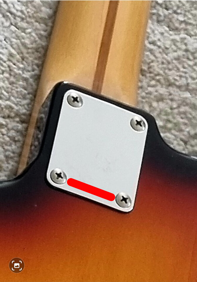

Ich setze meistens andere Schrauben ein, damit der Hals auch gefahlos richtig fest(!) angezogen werden kann, weil das eben "Ton macht" (bzw Schwingungen weniger vernichtet). Und da reichen die Kräfte definitiv und den Hals über längere Zeit so wie oben etwas krumm zu ziehen.
Ich habe Fender Bässe gesehen, da waren die 4 Halsschrauben so stark angezogen, dass sich die Ecken der neckplate verbogen haben und sich in den Korpus reingefressen haben. Das wäre mir zu viel.
Die soll es geben... Bei den meisten in den letzten 20-30 Jahren hergestellten Amis drehen beim Versuch das so zu machen die Schrauben durch...
Bei den Japanern ist das besser, hab ich festgestellt.
