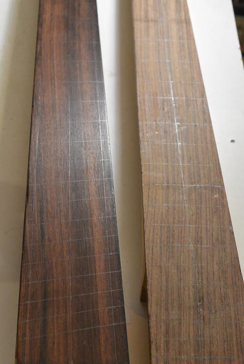

Hier mal die ersten Griffbretter vorgezeichnet - Multiscale für die Sharkfin und gerade für die Primavera (eine Les Paul Junior DC-Form). Inziwschen auch schon mit dem Messer angerissen.

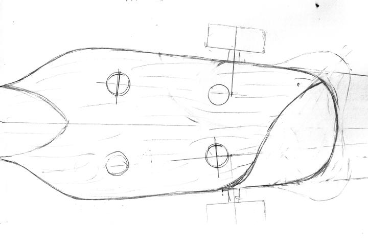

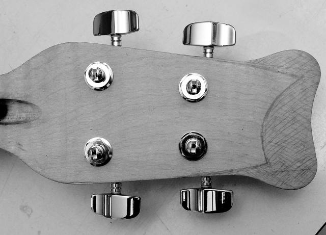

Und ein allererster Entwurf für die Kopfplatte (der Hals der Sharkfin ist weniger hübsch geflammt):

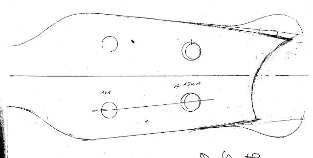

Schneidest Du die "Ohren" der Kopfplatte ab? Ich habe mir gerade gedacht, dass es auch gut aussehen könnte, diese nur tiefer zu schnitzen. Das könnte einen interessanten 3D-Effekt erzielen.
Schöne Griffbretter und Hut ab vor Deinen Können.
Ist besser als das runde, finde ich. Besonders das asymmentrische bringts.
Hat schon bisserl was fischschwanziges. Und sehr viel mehr Fischschwanz kannst du bei der Ausgangsform wahrscheinlich nicht herausholen.
liebe grüße
triona
Mir gefällt Deine neue Form sehr gut. Ich würde auch gar nicht zu extrem werden. Finde das ganz ausgewogen.
Durch die Schraffur wirkt der abzuschneidende Teil immer wie nach hinten versetzt. Ich kann mir nicht helfen, aber das würde mir gefallen :-)
Die Idee hatte ich auch schon mal. Man müsste den nach hinten versetzten Rest dann farblich absetzen (dunkel). Und dann wird es richtig schwierig, das sauber hinzubekommen.
Aber bei diesem Instrument passt das ja eh nicht, und bei der Primavera wohl ebenfalls nicht. Aber ich hab ja noch eine dritten dieser Hälse. Vielleicht fällt mir für den ja was für ein "Framus Nashville-Tribute-Projekt" ein.

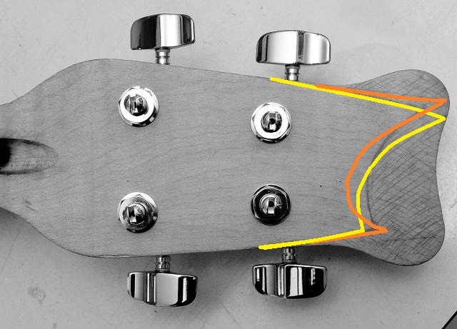

Die letzte Kopfplatte kam mehrheitlich am besten an. Allerdings könnte sie ein bisserl PRS-mäßig aussehen. Ich muss da nochmal weiter denken.

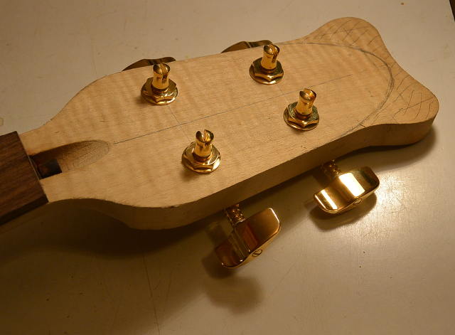

Hier allerdings eine andere Idee:
Der vordere Teil als Nuss-Furnier, der hintere wie bisher Ahorn. Das leicht und eher elliptisch abgerundete Ende hatte ich irgend wann vor langer Zeit einmal als "meinen Headstock" definiert (als ich die Archtop baute). Die Grenze zwischen Nußbaum und Ahorn greift die Kontur des Korpus auf.
So hübsch die Kopfplatte auch sein mag - im Gesamtkontext wird sie optisch zu schwer. Da wirkt für mein Empfinden die abgerundete Platte von ganz oben am besten.

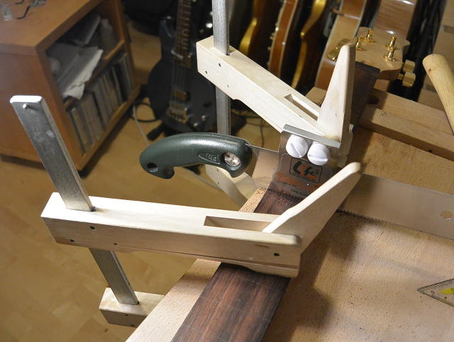

Leider habe ich ein paar Bundschlitze vermurkst...
Aber wie dem auch sei, hier einfach mal Bilderchen. Meine Bundschlitzsäge habe ich verlegt (sie kann sich in genau zwei Räumen befinden...) Also muß die kleine Japansäge her. Zum Glück passt die Schnittbreite.
Bei beiden Hälsen steht an, den Backbow etwas auszugleichen. Er ist ein ganz klein wenig zu stark, dass die Saitenspannung das ausgleichen kann. Und halt Korrektur der Schnittfehler...
