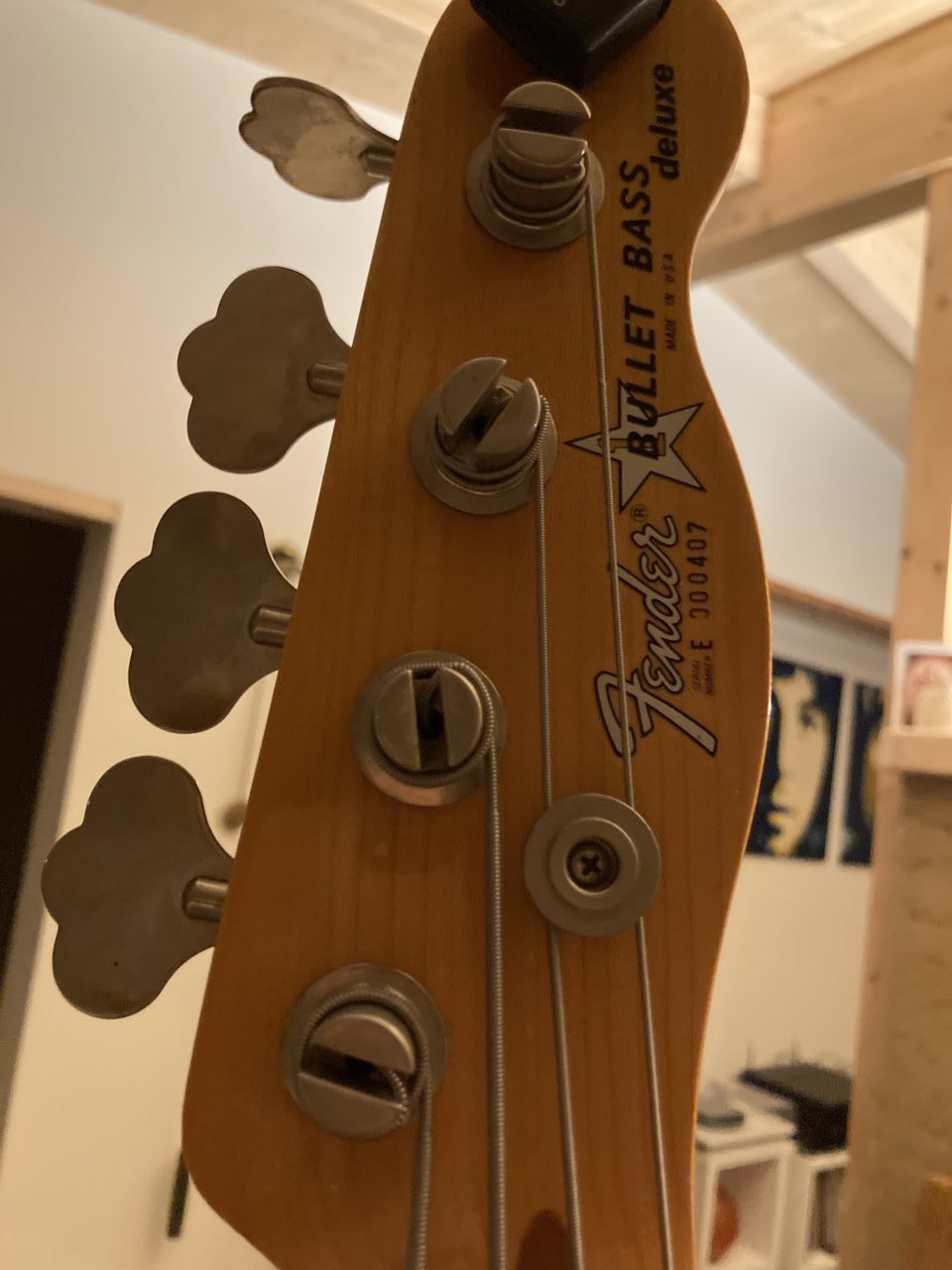

Ich habe mir ganz verwegen Elixir gegönnt.
Man muss auch mal gönnen können!
Stahl 456585105
Und dann das:
Die Saiten sind gestimmt, die Mechaniken in einer Reihe.
Hammer!
G-Saite ist nicht so wichtig!!!
Also, wenn das nicht ein Zeichen ist, gelle
