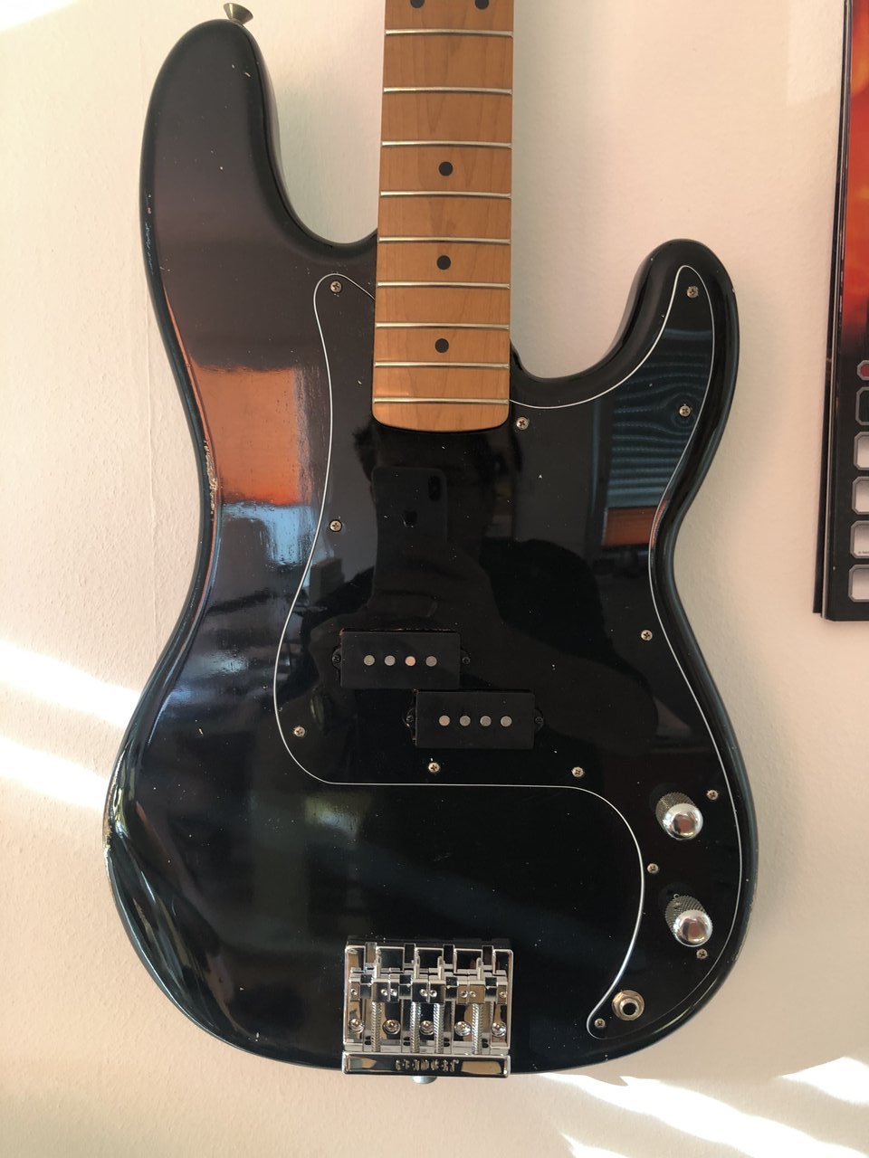

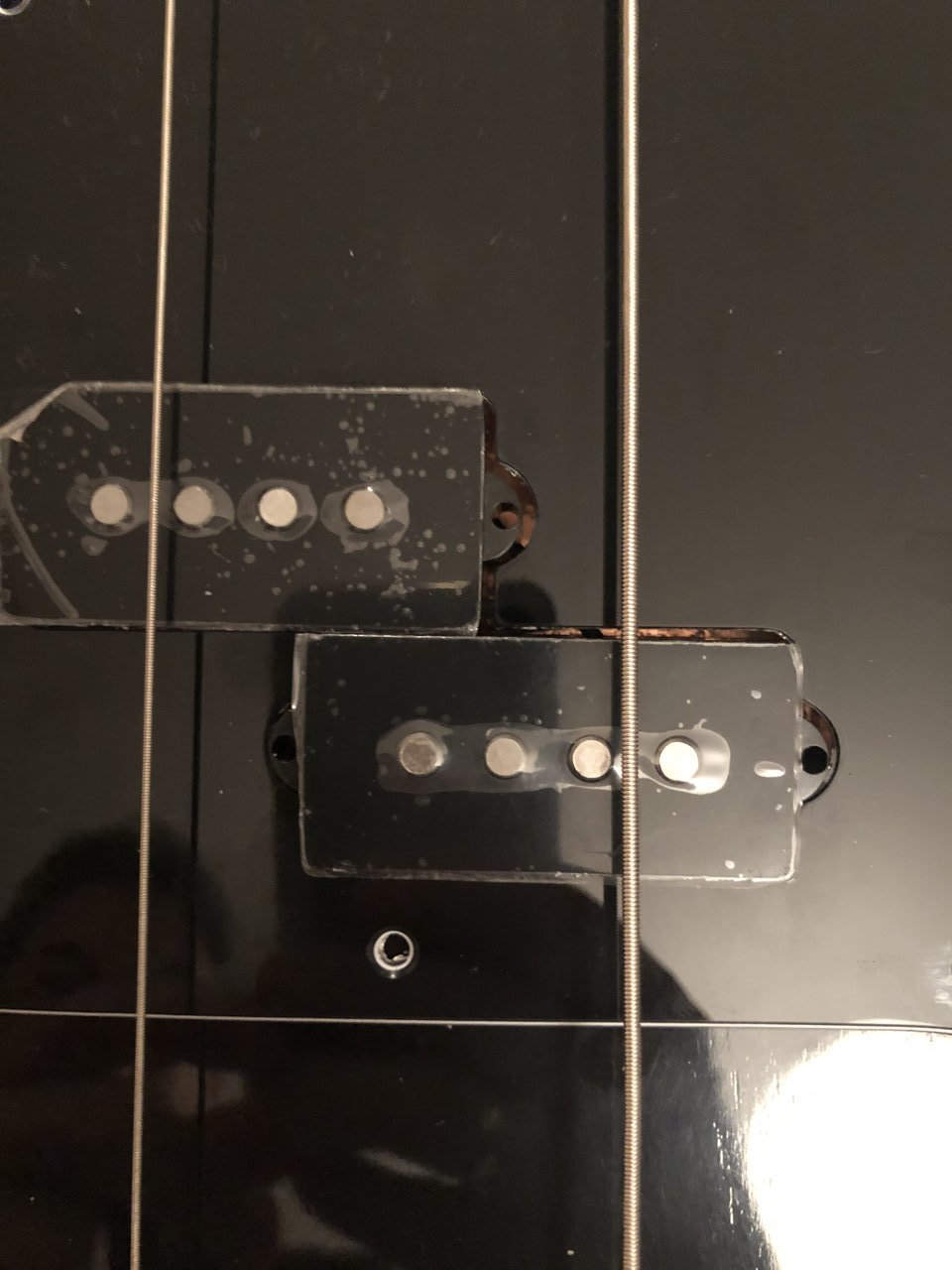

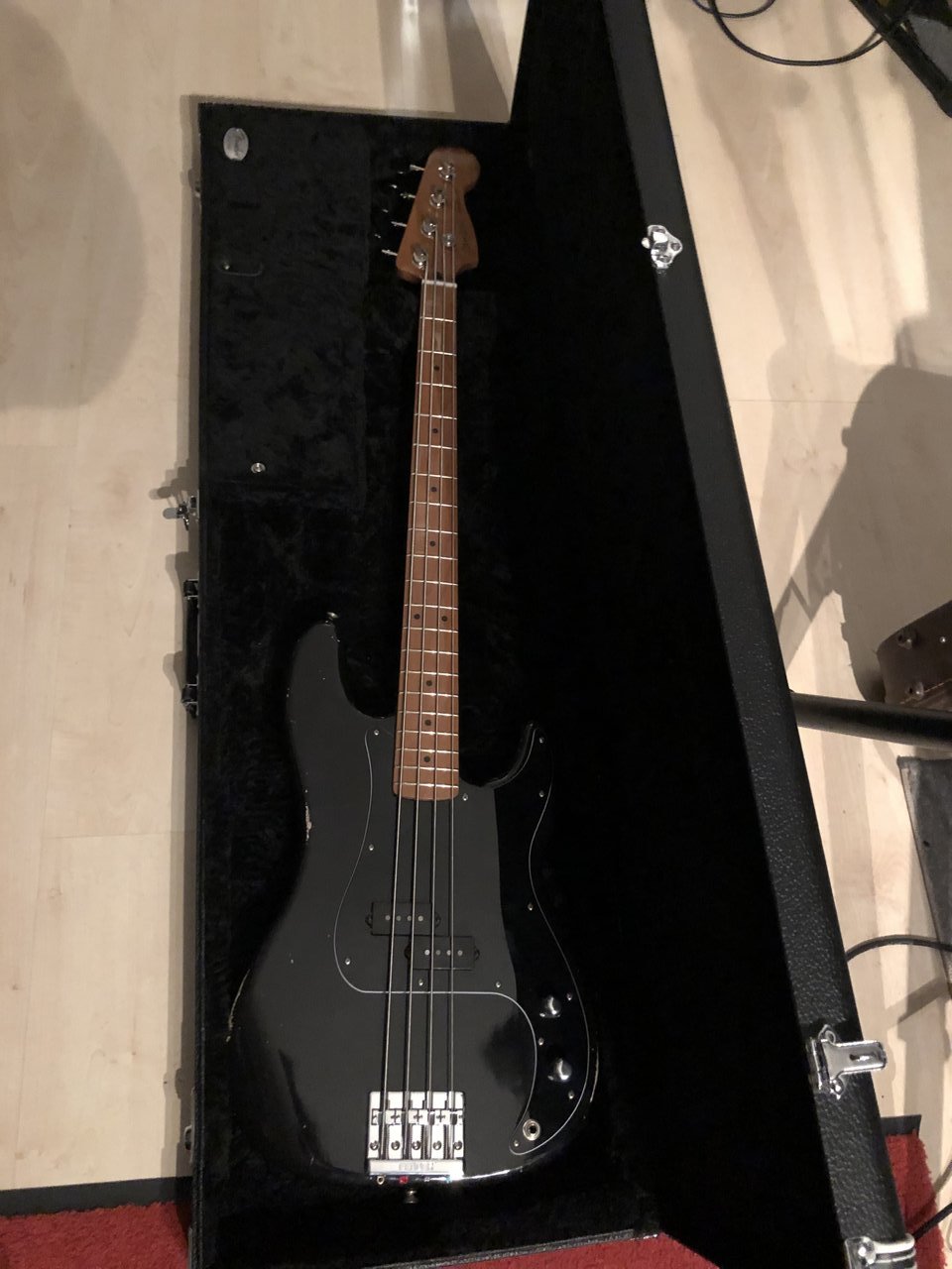

Hab die Tage etwas wenig Zeit gehabt, aber ein paar Fotos hab ich noch...

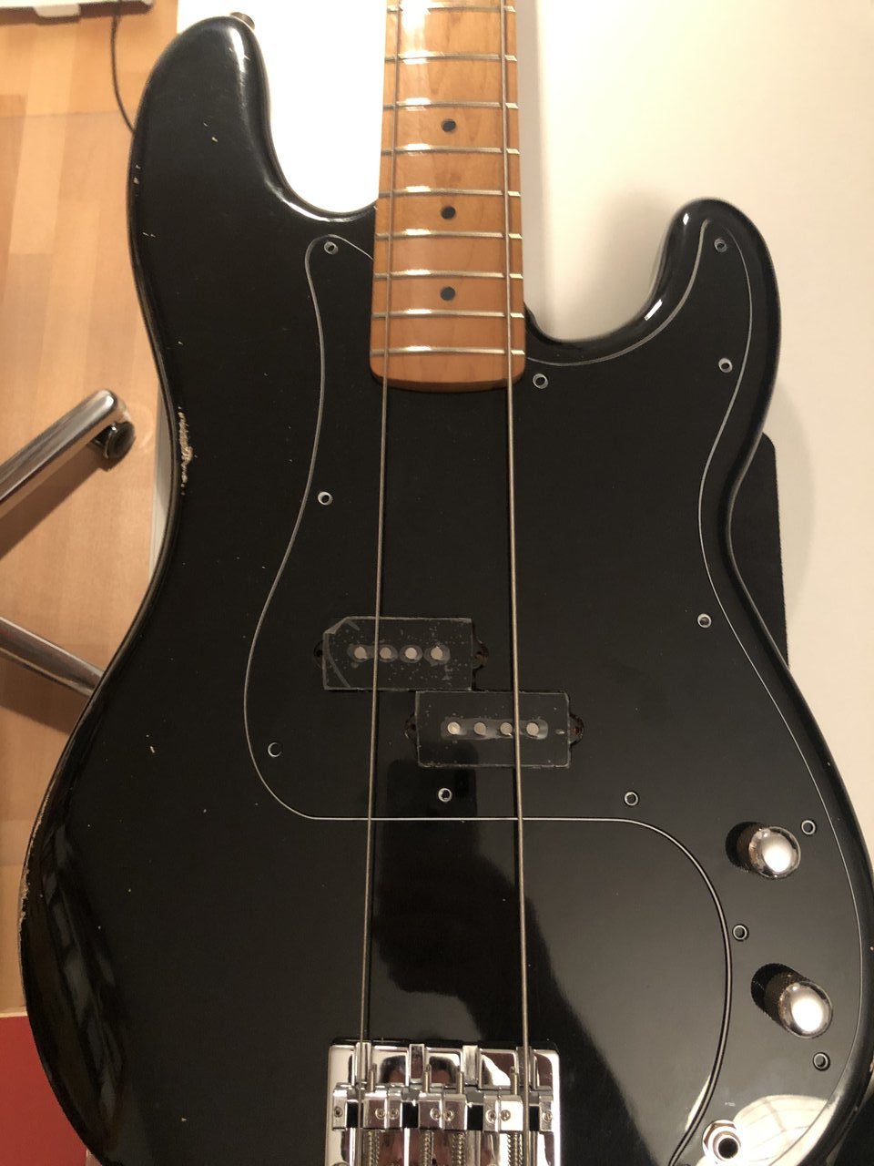

Mal locker 2 alte Saiten aufgezogen:

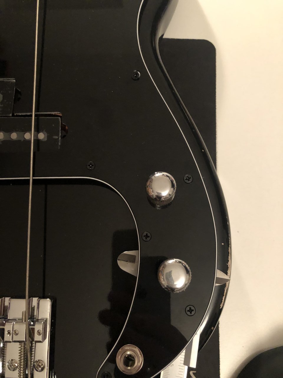

Designfrage: Aged Nickel Schrauben oder schwarze Schrauben.
Werden wohl die aged nickel werden...

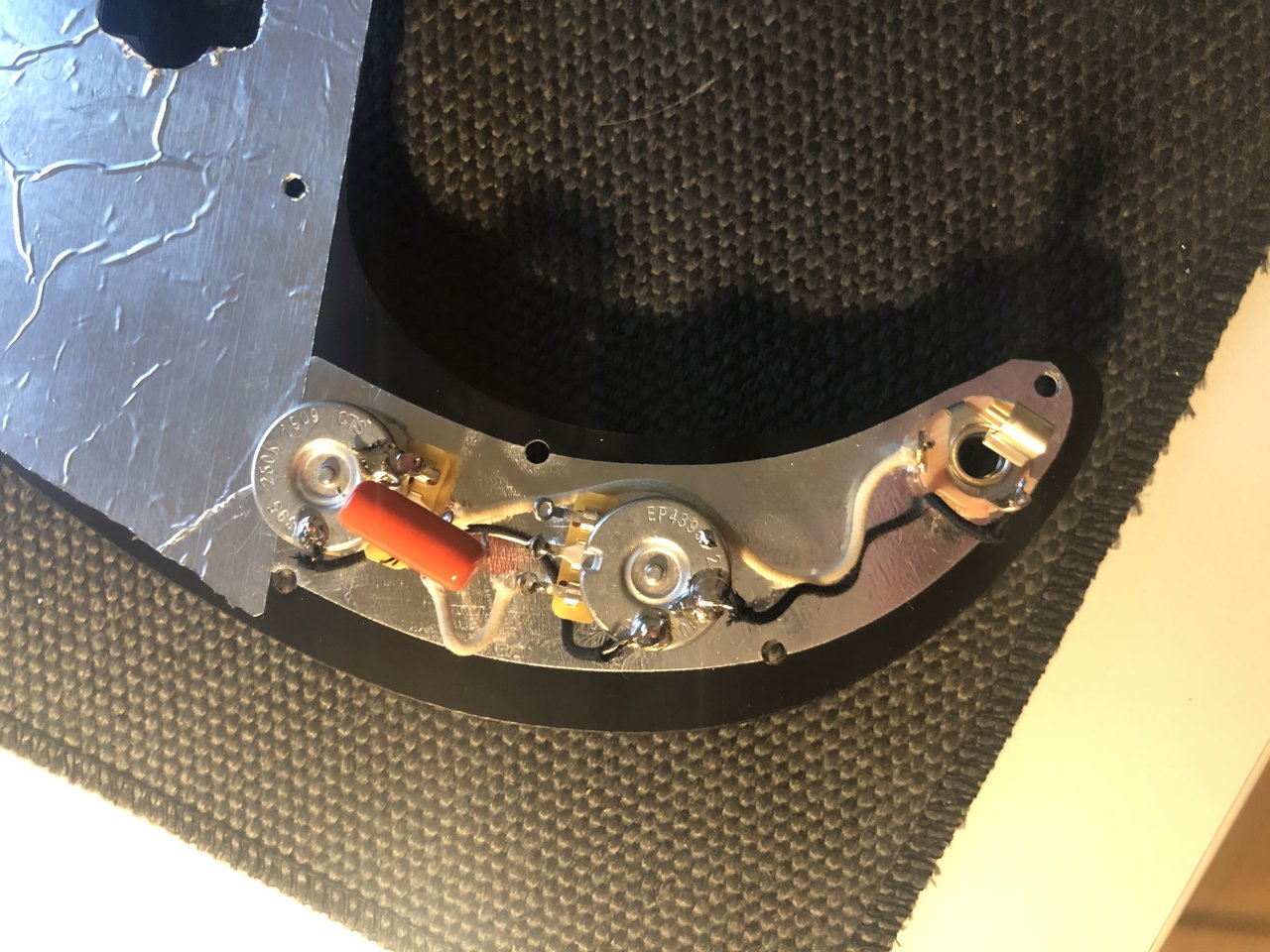

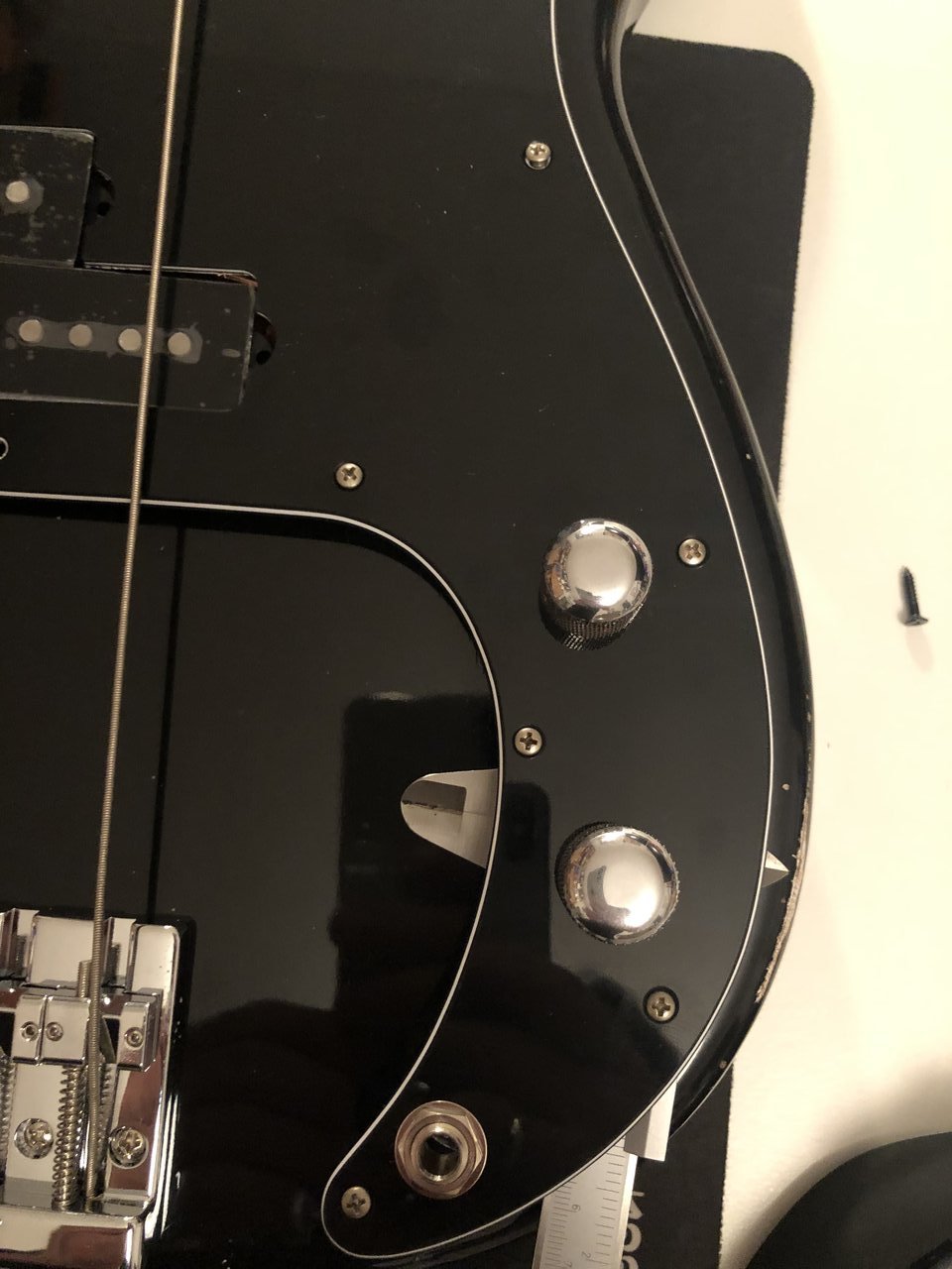

Pickguard verkabelt.
Gestern abend hab ich dann die Pickups und Kupferschirmung angelötet/geerdet - und natürlich vergessen auch die Abschirmung im Pickupfach anzuschließen.
Morgen dann. Ansonsten kommt zumindest was raus aus der Buchse wenn ich mit einem Schraubendreher auf die PUs klopfe (über Audiointerface/Mac/Kopfhörer).
Morgen wird dann noch das Pickguard angeschraubt.

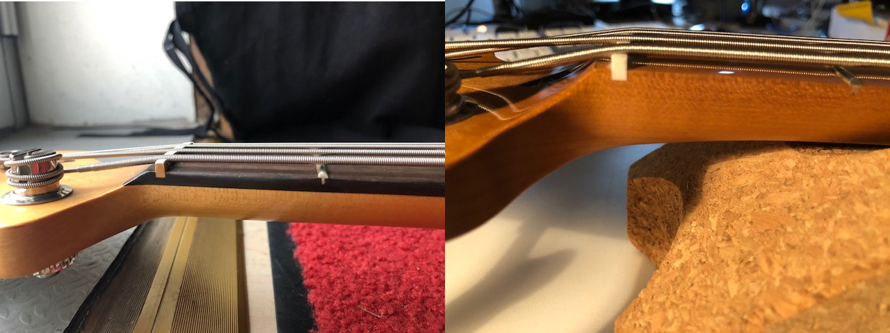

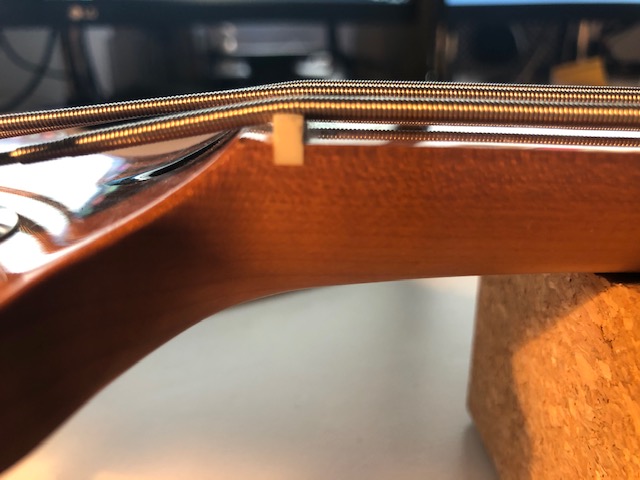

Und dann wäre der Sattel dran - vorgekerbt ist er ab Werk - vom Rest hab ich - noch - keine Ahnung.
Wenns Tips gibt - her damit.
Feilen und olle Saiten(stücke) zum Feilen wären vorhanden.
