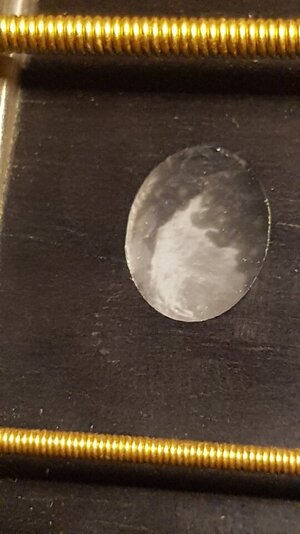

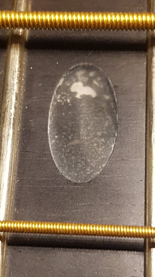

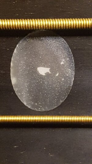

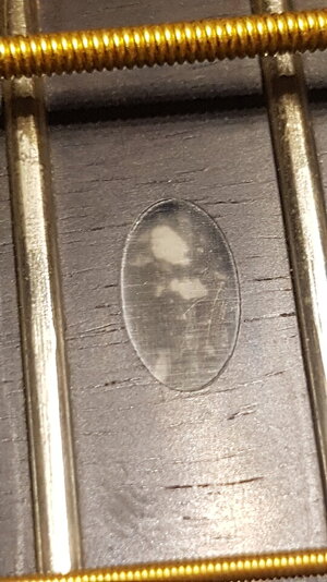

Ich habe mal ein paar Nahaufnahmen gemacht, um den Zustand zu verdeutlichen.
Danke!

Wenn Du es machen lassen willst, kontaktiere einen Instrumentenbauer in Deiner Nähe. Selber würde ich da nichts machen. Wenn Du den Alembic nicht unter Wert verkaufen willst, sollte es schon ordentlich gemacht werden.
Sieht wirklich aus, als wäre es chemisch angegriffen worden. Handschweiß halte ich für unwahrscheinlich. Da denke ich eher, dass vielleicht ein "Pflegemittel" paradoxe Wirkung gezeigt haben könnte. Es ist auch vorstellbar, dass der Kleber zusammen mit Inhaltsstoffen aus dem Holz über die Jahre irgendwie reagiert. Dann wäre es eindeutig ein Verarbeitungsfehler.
Perlmutt besteht aus organischen und anorganischen Materialien. Der typische Glanz entsteht eigentlich durch Lichtbrechung. Zersetzen sich die organischen Anteile des Verbundstoffs, ändert sich die Lichtbrechung. Und Perlmutt altert und kann sogar austrocknen. Wärme, Licht, Säuren, Trockenheit, mechanische Belastung/Schläge beschleunigen die Alterung. Ist echtes Perlmutt also vielleicht sogar ungeeignet für Griffbretter? Sieht jedenfalls aus, als hätte dein Perlmutt die reflektierenden Eigenschaften verloren und ist nun transparent. Bei einem Inlay scheint ja sogar die Maser des Griffbretts durch.
Warum nicht? Schweiß kann sehr unterschiedlich aggressiv sein und er ist für Perlmutt immer sauer.
wegen der Auftragsmenge, aber es ist sinnlos aus der Ferne darüber zu diskutieren. Wir können es beide nicht wirklich beurteilen.
Doch doch. Perlenschmuck soll man z.B. nicht nachts beim Schlafen tragen und nach dem Tragen auf nackter Haut mit einem Tuch reinigen. Eben weil Schweiß Perlmutt angreift.

Als Beispiel: Alltags Echtperlenschmuck meiner Großmutter sah ziemlich genau so aus. Im Vintageladen in Oldenburg habe ich auch schon mehrere Klampfen mit diesen Symptomen in den Einlagen gesehen.
EIne Frage, die ich vor einer Reparatur abklären würde: werden neue Einlagen nicht noch stärker auffallen (in die andere Richtung) ? Zuviel Neuglanz im Vergleich zu den anderen original verbleibenden Inlays?
Nicht dass es dann so aussieht wie ein neu lackierter Kotflügel bei einem 20 Jahre alten roten Auto.....
kleiner Gedanke wenn es um einen Verkauf geht: Inlays lassen und offiziellen Kostenvoranschlag beim Gitarrenbauer machen lassen. Dann bei einem Käufer, der die Inlays moniert, einen Preisnachlass in dieser Höhe anbieten. Der Käufer kann es ja dann selber machen lassen.
Du hast kein Risiko bzgl des Ergbnisses und bei Käufern, die das als "vintage" sehen und nicht monieren, hast Du die Reparaturkosten gespart.
Okay. Hab ich noch nie gesehen, dass Perlmutt dunkel wird. Es verliert den Perlenglanz und bekommt Risse. Aber Naturwerkstoffe können einen immer wieder überraschen.
Ich denke es wirkt auch nur dunkel, wegen des Griffbrettholzes unter der Einlage und wirkt eher so als wäre die Glanzschicht abgetragen und die milchig durchsichtige Schicht darunter ist eher transparent als nachgedunkelt.
denke ich auch, bei dem einen Inlay sieht man wie gesagt sogar bis auf die Maser des Griffbretts. Ist also transparent, nicht gedunkelt.
