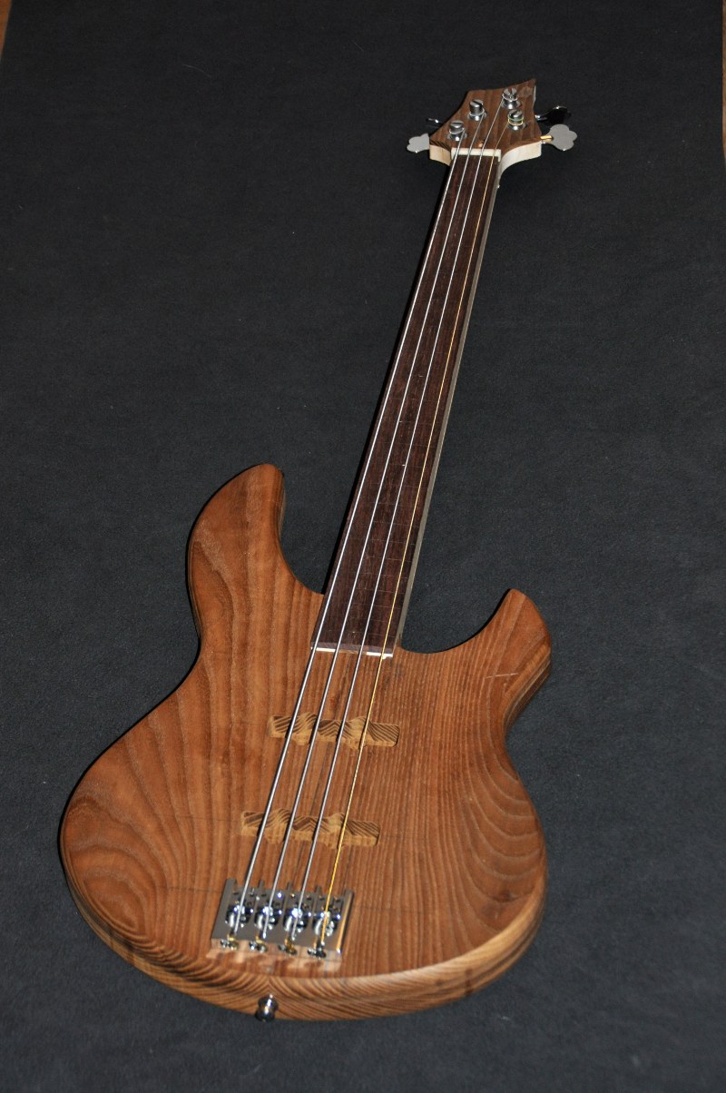

1-jpg.25353
nicht nur, daß der richtig geil aussieht....
der wird gut, der wird gut der wird gut....
OLI
Und wie klingt es? Macht es plopp oder pling?
PLOOIIIIIIIIIIIIIIIIING macht der
der Eschecharakter kommt voll durch
Das Sustain schein endlos zu sein, aber bei dem Test war der Hals ja noch viereckig ( Hawaiibass :-) )
im Moment ist er ja auch fretless, Bünde kommen aber noch rein
da singt er schön, trotz im Moment bescheidener Saitenlage.
Auf jeden Fall durchaus ein Holz, das man mal nehmen kann und zwar für Body und Hals.
