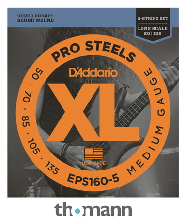

Moin! Mit Slinkys machst du im Metalkontext nicht viel falsch. :-) Nutze ich auch gerne und oft. Zumal sie günstiger sind als sich bei Pyramid Saiten auf Maß zu kaufen. ;-)
Wenn du aber mehr Bass und Draht suchst, könnten reine Stahlsaiten auch definitiv etwas für dich sein. Zum Beispiel die D'Addario Pro Steel:
