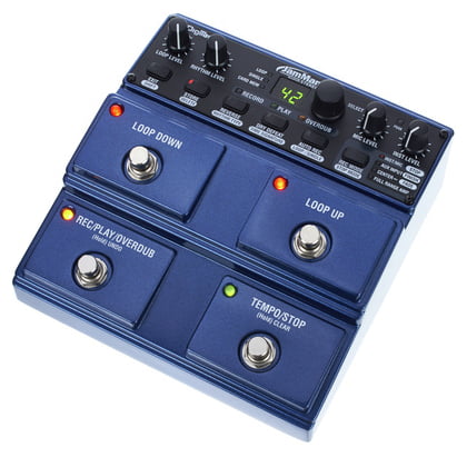

Ich hatte Ditto X2, JamMan Looper und Pigtronix im Vergleich.
Klanglich nahmen sich Ditto und JamMan mE nichts. Vorteil JamMan: Quantisierungsmöglichkeit beim Liveeinsatz zus. mit einem Drummer.
Überrascht hat mich der deutlich teurere Pigtronix: Rauschen.
Entscheidung fiel pro JamMan.

Ich habe den Jamman Stereo und den EHX45000.
Der Digitech ist vom Preis-Leistungsverhältnis sehr sehr gut und die Bedienung ist sehr einfach.
