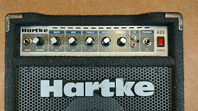

nimm den hier, 50,-€:
warum? Der reicht für zu Hause. Dir sollte allerdings klar sein, dass ist ein China-Kracher, aber alle Amps in diesem Bereich sind m.W. Chinakracher. Aufgrund meiner Ausbildung würde ich auch behaupten die meisten dieser Amps werden in den gleichen Frabriken mit den gleichen Bauteilen, den gleichen Maschinen und von den gleichen Mitarbeitern produziert. Egal ob da jetzt Fender, Marshall, Warwick, Ampeg oder was auch immer drauf steht. Es gibt Unterschiede im Produktdesign und im Schaltungsdesign, aber für zu Hause reicht 15 Watt dicke! China-Kracher sind halt nicht schlimm, sind aber auch nicht wertig und keiner dieser Amps kommt an das große professionelle Equipment (was allerdings auch mittlerweile oft in China und das in guter Qualität hergestellt wird) der gleichen Marken heran. Und ganz klar, im Proberaum hast Du mit so was gar keine Chance.
Diesen Amp habe ich selber 3 Jahre lang zu Hause gehabt, der hat nen Modern (Funk und Jazz) und nen Classic (Blues und Rock, Punk) (leichte Zerre möglich) Kanal, damit kannst Du Deine Sounds abdecken. Das Potikrachen was der Anbieter beschreibt hatte ich auch, allerdings bei nem anderen Poti. Ist nicht wirklich relevant. Meinen habe ich damals für 50 gekauft und für 50 nach drei Jahren wieder verkauft. So ein Gerät kann aber auch mal den Geist aufgeben und Reparatur ist dann eben nicht. Kopfhörerausgang da, Line in für Begleitmusik ist da. Hinfahren, kurz anspielen ob das Ding auch läuft, mitnehmen.
Just meine 2 Cent

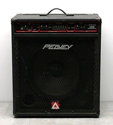

Solltest Du doch nach was anderem schielen, würde ich mir den hier ansehen:
damit könntest Du lange Spaß haben, auch für Proberaum und kleine Auftritte. Klingt ja nicht so als wolltest Du Dir die Bühne mit zwei Paula 100 Watt Vollröhre Gitarristen teilen. Für vieles andere könnte dieser hier lange reichen.
Das ist allerdings ein ganz anderes Pony. kostet allerdings 220,-, wäre dann eher ne Investition für die Zukunft.
