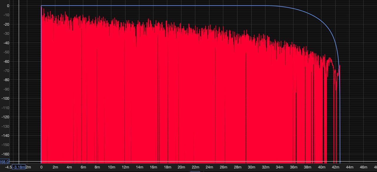

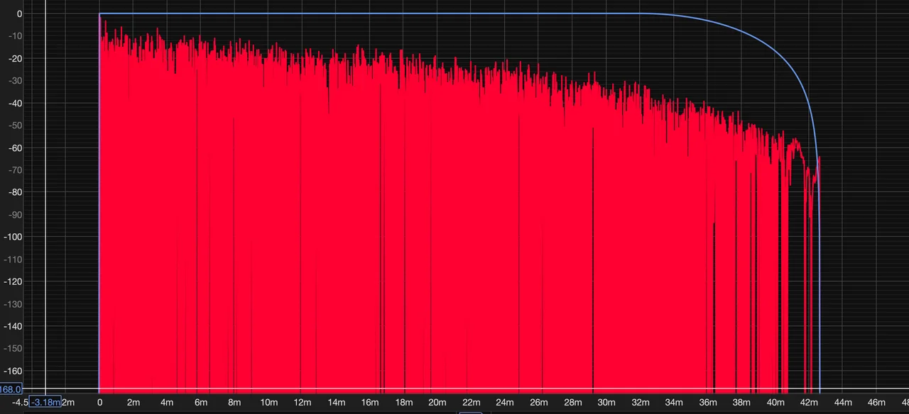

Die IR von dieser Seite haben "nur" 2048 samples. allerdings sieht man auch, dass hier stark geschnitten worden ist. Die ist noch längst nicht abgeklungen. Konnte leider keine genauen Infos zu z.B. den 3sigma KBass IR finden.
