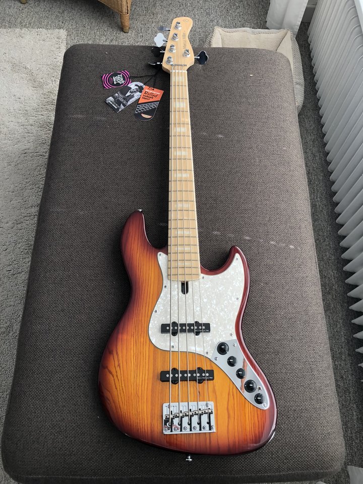

Heute ist mein gebrauchter, aber vom Zustand eher neuer V7 Gen2 angekommen. Leider durfte ich nur kurz gucken und testen, ob alles o.k. ist, da ich ihn offiziell erst im Mai zum Geburtstag bekomme….schnief….
Ein kleines Bildchen konnte ich machen ;-)
Glückwunsch, jetzt haste so lange darauf gewartet :-)
Da hast Du auf jeden Fall schon mal die richtige Frau/Freundin/Lebensabschnittspartnerin :D
